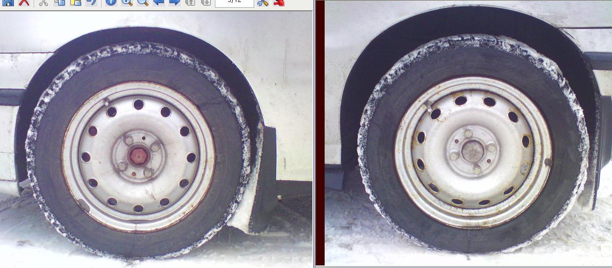

sprezynowe sprawy - moze mi ktos zmierzyc swoje JTD ?
mam taka przypadlosc ze przod w moim traktorze siedzi dosyc nisko - praktycznie opony sa na rowno z blotnikami - ale nic nie ociera
za to z tylu sporo wyzej - na szerokosc dloni siedzi tylek w gorze (mozna wsadzic dlon pomiedzy kolo a rant blotnika)
moze mi ktos zmierzyc ile jest od rantu blotnika do ziemi ? z przodu i z tylu ?
wydaje mi sie ze to cholernw kowadlo zwane turboklekotem popsulo sprezyny nieco i przod siadl
prowadzenie w porownaniu do 1,4 jest IMHO gorsze - z zamiast w miare neutralnej JTD jest silnie nadsterowne - czuc jak to kowadlo ciagnie na zewnatrz zakretu - moze to kwestia sprezyn/amorow - wszak lata juz swoje maja

raz juz mierzylem i mialem zapisane, ale pojde zmierzyc jeszcze raz, tylko u mnie sa zalozone sprezyny -35(chyba) porownujac do innego jtd.
inaczej sie zachowuje w zakrecie to moze byc wiele rzeczy wink.gif wyzszy NM, gorsza opona, gorsze amorki. amory mozesz pojechac i sprawdzic.
mowisz ze twoj siedzi nisko moze masz zalozone sprezynki -xx ? twoj pomiar ile wynosi? jaki masz rozmiar opony?
wartosci usrednione:
przod: 56,65
tyl: 59,25
mierzone prostopadle do podłoza, przez sam srodek koła. przy takich wymiarach miska olejowa od ziemi jest 12cm, wysokosc płyty CD.
opona 185/60/14

no ja tez na zimowkach 185/60r14 mam cos w ten desen 57 przod a tyl 62-64cm
wyglada to tak ze miedzy opone a nadkole z przodu wloze gora dwa palce - jakies 4cm
a z tylu ponad 3 - mniej wiecej 8cm luzu
troche mnie zastawnawia ten przod - bo widac ze nisko siedzi (moze byc to subiektywne w porownaniu z tylem
jak jednak patrze na nowe samochody to przednie nadkola maja sporo miejsca i przod tyl jest w rownych odleglosciach
letnie gumy 195/50r15 nie tra o ranty ani nadkola
sprawdz jakie masz sprezyny zalozone wink.gif musisz miec krotsze, tyl bedzie seryjny. nowe wozki to kanapy na kolkach.

cos ty u mnie to wszystko orginanlne prawie - poza termostatem i swieczkami 270751858-jezyk.gif
nie sprawdze sprezyn bez ich wyjecia - a jak juz mam je wyjac to lepiej je zmienic 270751858-jezyk.gif
U mnie z przodu jest podobnie. Kambinowałem też podobnie, ze jak wymienię sprężyny i amortyzatory na nowe to się podniesie.
> Nie podniósł się
na razie kosze czesciowo po chodniku bo w koleinach to bym osiadl chyba
