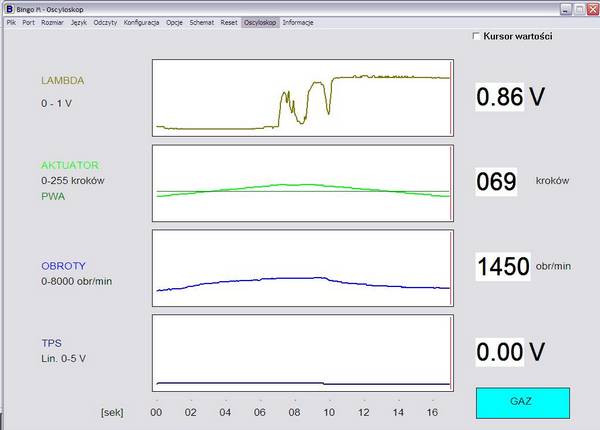

Pozycja w czerwonym kółku została dziś wyłaczona

Duża nieliniowość mikser-reduktor. Może mikser zły albo czułość membrany za mało ustawiona albo masz gdzieś lewe powietrze ( podobny objaw , i tutaj ) Wg mnie TPS nie działa. To co wyłaczyłeś to akurat w twoim przypadku by się przydawało i zapewne więcej niż 10% ale skoro TPS nie działa to wzbogacenie nie zadziała.
Ta czułość jest zdecydowanie za mocno odkręcona, trzeba ją przykręcić.
Może to być objaw padu membran w reduktorze lub uszkodzenia uszczelki na dźwigni drugiego stopnia lub zbyt mocno odkręconej dyszy "bypass".

Masz rację, pomyliłem wykresy. Czyli poprzednie moje wywody to o kant... Zacząłbym od sprawdzenia bypassu tj próby jego zakręcenia

bypass ustwiałem sam metodą na babelki także na pewno jest ok. Co do ustaiwenia membrany też ją ustwiałem i ustwwiłem tak żeby był jak najmniejszy ruch krokowca także powinno byc ok z tym że tak jak wcześniej pisałem mam problem zejść poniżej 40kroków roznicy miedzy wysokimi a niskimi obrotami a co najorsze inastalacja ma rok czasu i odpoczatku nie chodziło to tak jak bym chciał, zaczołem od wymiany kabli, kopułki, świec itp. Podejrzewam mino wszystko albo zły dobór miksera ale to mało prawdopodobne gdyż do tego silnika sa tylko 2 rodzaje lub fabrycznie uszkodzony reduktor
Greg44 Emulacja sondy jest ok, tylko nie wiem czy wartosci dobre gdyz jak miałem samochod podpiety pod kopmuter to jak maiałem ustwione na masa to własnie wtedy wystepował błąd. A Uno to 1.0 Fire 1997 z tego co pamietam sa tam 4 cylindry i jedna cewka ale moge sie mylic co do tps to dziala ale nie wiem czy jest dobrze podpiety????
Coś źle czytałeś. Bąbelki ustawia sie przy zakręconym baypassie a nie odkręconym. Ta metodę nie przyjmuj zbyt poważnie. Ewidentnie widać że na wolnych jest za duży wydatek gazu - krokowiec ustawia się w okolicach 60 kroków. Bypassu używa się w wyjątkowych sytuacjach. Zakręć go i ustawiaj na samej membranie. I napraw ten TPS.

Dobra od początku, Kabelek do TPS'a powinien być podłączony pod 4 PIN patrząc z tyłu (we wtyczce jest 5 pinów środkowy wolny). I musisz wybrać w typie TPS'a pozycję "mono bosch" bo jak ustawisz 0-5V to może cut off i wzbogacenie nie działać jak trzeba. Co do samych mikserów to nie mów że są 2 typy bo to nie prawda. Mikserów jest kilka o różnej średnicy tzn palników dedykowanych do tego wtrysku: 32, 34,36,38 mm średnicy, Takie miałem w rękach, ale być może są i jeszcze mniejsze. Wg mnie na mikserze 32mm powinien chodzić bdb, ze względu na konstrukcję przepustnicy, no i nie powinno być dużego zdławienia.

Jest ale ma dwie oddzielne ścieżki i jedna działa (tzn. zwiększa się napięcie) do 18* otwarcia przepustnicy, a druga powyżej albo jakoś tak. spineyes.gif Musiałbyś poczytać o tym, bo nie jest to taki zwykły TPS, a wiem, że jak u mnie było podpięte pod nie ten co trzeba pin, to straszni szarpało przy cut-off tzn prawie niemożliwa była jazda "na równym gazie" bo ciągle działał cut-off.
To mnie gajoss teraz dałes do myslenia tzn do sprawdzenia hehe.gif powiem tak wykresow nie bede wrzucał nowych gdyż tak zakreciłem całkiem baypass i podregulowałem parownik tak żeby za dużej rożnicy nie było ale jest dużaaa ok 60-70 kroków i nie moge zejsc niżej zmniejszyłem czas nakładania benz/gaz do 0.5 i prawie nie wiadomo kiedy sie przełącza 270751858-jezyk.gif ale jest tak jak piszesz cut-off cały czas działa jak go włącze wiec jest wyłączony powiem wiecej tryb nauka nie ma konca confused.gif no i kolejna uwaga z Towojej strony to ten zle podpiety tps musze sie dobrze przyjrzec instalce i jutro zabieram znów lapka aby zmienic na wtrysk mono-bosh dzieki wielkie napisze co i jak wyszlo zlosnik.gif
