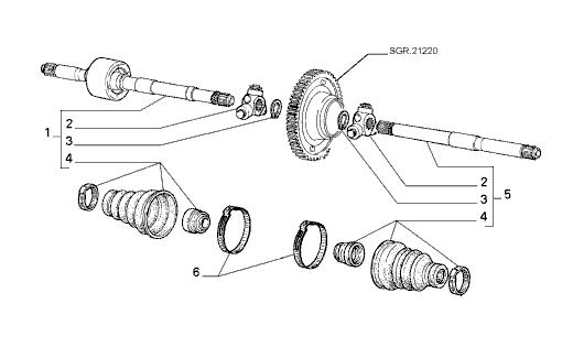

Wtym tygodnu to same awarie jak nie reduktor LPG to zawor nagrzewnicy! A dzis zauwazyłem ze sie leje z tej kumy na przegubie co ze skrzyni wychodzi!! I własnie moje pytanie co trzeba kupic zeby to uszczeknic i jaki jest +/- koszt czesci! i najjwazniejsze jak to rozebrac ! zaczynam miec dosc UNA!

Trza zakupic zestaw naprawczy skladajacy sie z 3 czesci: uszczelniacz, guma oslaniajaca, opaska zaciskowa... ok.gif Komplety takie sa do dostania bez problemu, koszt ok. 50 zeta za calosc... ok.gif A co do rozbierania, to nie powiem, bo nie rozbieralem... zlosnik.gif

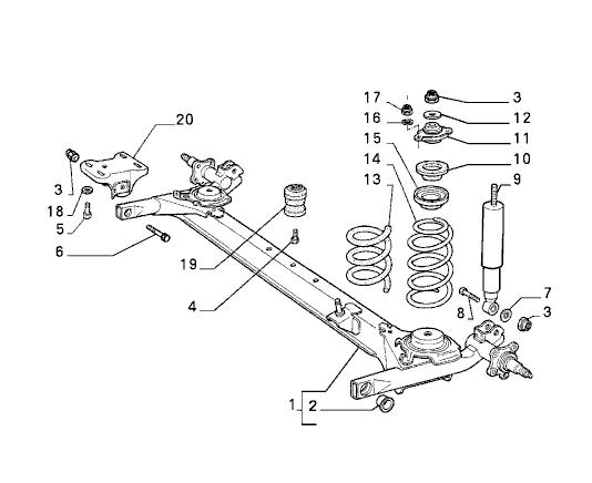

Ja u siebie miałem prawą stronę na opaskę a lewą mocowaną pod blache...także przy kupnie czesci proponuje otworzyć maske i sie temu dokładnie przyjżeć bo można sie zdziwić....Mam do kolegi Skrota wielka prośbę czy mogłby zamieścić screena z budową kolumny Mc Presona i opisem poszczegolnych cześci oraz tylnego mocowania amortyzatora, z góry wielkie dzieki
