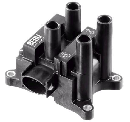

Silnik 1.6, 99r. Cewka zapłonowa jak na zdjęciu, nie wiem, którą świecę gdzie podłączyć spineyes.gif
a nie jest czasem na cewce ponumerowane?

Tak, jest, widać nawet na foto, problem w tym bo nie wiem jak idą cylindry, gdzie pierwszy, drugi, trzeci, czwarty

pierwszy zazwyczaj jest ten od strony rozrzadu

A kolejne? Bo słyszałem, że nie idą po kolei

numeracja cylindrow idzie po kolei
moze chodzilo Ci o kolejnosc zaplonu, bo ta nie idzie "po kolei"

O toto, kolejność zapłonu. Więc jak podłącze po kolei 1 do 1 itd..... to będzie wszystko banglało??
a zeby jeszcze zamieszac to mozesz zamienic 1 z 4 lub 2 z 3 i bedzie ok
wg mnie pierwszy od strony rozrządu, potem drugi, trzeci, czwarty,
pierwszy i czwarty razem idą, a drugi i trzeci razem

Idę zaraz do garażu, spokoju mi to nie daje, albo źle podłączyłem albo cewka jest niesprawna
Na oryginalnych kablach WN dodatkowo łatwo rozpoznać, który dokąd sięga. Podłączenie jak już opisali koledzy wyżej. Czasem jak nie dociśniesz dobrze kabla, może nie palić na danym garze.

czyli można podłaczyć od obojętnie której strony, byle zachować kolejność 1,2,3,4 biglaugh.gif
