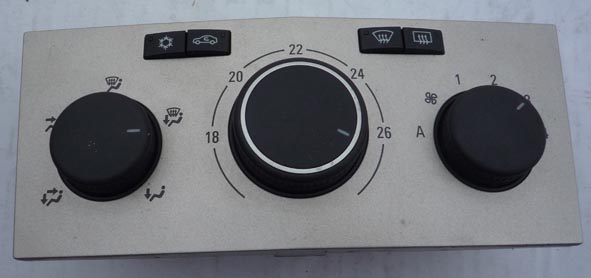

Witam,
Do czego służą przyciski nad prawym pokrętłem ???
- przypuszczam, że jeden to ogrzewania tylnej szyby

nawiew na przednią szybę, taki szybszy coś zamiast podgrzewanej szyby jak twierdząw oplu
Po naciśnięciu dmuchawa automatycznie przełącza się na najszybszy bieg, a powietrze kierowane jest na przednią szybę.

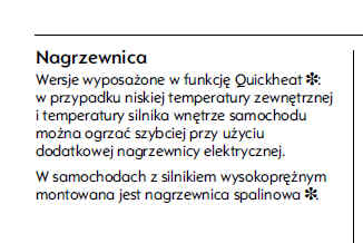

czy jest tak jakiś dodatkowy element grzewczy ??? grzałka elektryczna ???
W benzynach podobno jest dodatkowa elektryczna grzałka, w dizlach podobno jest dodatkowa paliwowa grzałka - podobno.
> grzałka - podobno.
Ja nie zauważyłem, żeby lepiej grzało. Ale chciałbym się dowiedzieć więcej na ten temat. Ma ktoś pewne informacje??

Jest jeśli za nią zapłacisz. Paliwowa to instrument potocznie zwany Webasto. Kosztuje worek kasy. Elektryczna to QuickHeat. Występuje w dieslach ale na pewno nie seryjnie. U mnie do takiej grzałki jest altek 140 A bo ciągnie to ok 1kW
Zeby być pewnym czy sie ma Quick Heat trzeba po zdekodowaniu VIN znaleźć " C32- Dla systemu szybkiego ogrzewania"
Szczerze wątpię, aby to było Webasto.
U mnie w dizlu (z17dtr) jest paliwowa (a nie elektryczna) grzałka i nie jest to Webasto - prawdą jest jednak że nazywa się to w VIN: C32 DLA SYSTEMU SZYBKIEGO OGRZEWANIANIA

Podrzuć na priv VIN auta to spróbuje obadać co i jak bo to co piszesz to dla mnie kompletna nowość.
ZTCW to kod C32 jest tylko dla QuickHeat a to automatyczna grzałka elektryczna.
System chyba ogólnie nazywa się QuickHeat, ale dla benzyny jest elektryczny a dla dizla spalinowy:
W moim VIN jest właśnie C32
Źle przetłumaczona instrukcja. Ja mam grubszą wersję papierową i tam jest o samoczynnym włączeniu sie grzałki elektrycznej w określonych warunkach a nie ma ani słowa o grzałce spalinowej.
Spalinowe były w benzyniakach. Powinienem mieć gdzieś nawet kod POC tego systemu.
Na 100% masz grzałke elektryczną
Też mi się tak wydaje. W wersji English też jest napisane, że Quickheat to elektryczna grzałka.
