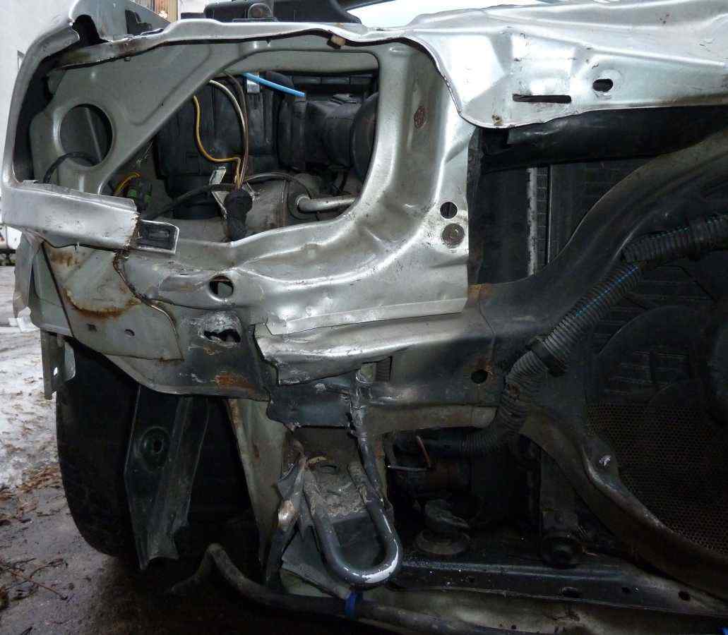

dzięki Panowie za rady, na wszelki wypadek użyję linki holowniczej i kolegi jako konia pociągowego. mam nadzieję że mimo wyłączonej pompy wspom hamulców dam radę się zatrzymywać na czas a mój uszkodzony hak holowniczy(zdj w załączniku) wytrzyma napięcie:)
Lelku: mój pas jest raczej jednoczęściowy(coś takiego http://allegro.pl/pas-przod-przedni-wzmocnienie-astra-i-1-6-16v-kli-i1381827340.html ). Można go rozpruć na pół tylko że pogięte oprócz okularu na lampę mam także część dolną zwłaszcza hak i uchwyt na wentylator klimy dlatego wymienić chcę jako całość.
Spytałem o nitowanie bo na innym forum znalazłem opis wymiany pasa(dwuczęściowego) gdzie gość zamiast spawów użył M6 smile.gif Idąc tym tokiem skoro most Grunwaldzki we Wroclawiu jest w całości nitowany i stoi 150lat to może i nity by wytrzymały dłużej niż superglue wink.gif
Polecam spawanie zamiast nitowania. Most Grunwaldzki jest nitowany, ale sa to nity stalowe pasowane na goraco i zakuwane. Nitowania nitami zrywalnymi nie polecam (nie zachowasz sztywnosci przodu).
Pas przedni sklada sie z trzech czesci: "okularow", mocowania wentylatora klimatyzacji wraz z podporka "okularow" w czesci srodkowej, pasa dolnego (podstawa chlodnic, lacznik podluznic i mocowanie ramy pomocniczej zawieszenia przedniego-trzy w jednym). W garazu najzupelniej wykonalne: nalezy rozwiercic zgrzewy fabryczne, zdjac uszkodzone elementy, podprostowac miejsca mocowania na podluznicach-musisz zwrocic uwage, czy podluznice sie nie ruszyly), przyspawac nowe elementy, spasowac linie blotnikow, maski, maskownicy i reflektorow.
Migomat mozna ostatecznie pozyczyc w wypozyczalni narzedzi za male pieniadze.
Zgadza się, to komplet bo używka smile.gif W sklepie kupuje się oddzielnie górną i dolną część i samemu łączy.
> pogięte mam także część dolną zwłaszcza hak i uchwyt na wentylator klimy dlatego wymienić chcę jako całość.
Nie takie rzeczy majstry prostują wink.gif Ale oczywiście skoro masz całość w bardzo dobrym stanie, to wstawiaj całość. Cena rozsądna. Najdroższy zamiennik górnej części widziałem za 110zł. A widziałem i tańsze - ktoś chyba dłonią robił profile... zlosnik.gif
