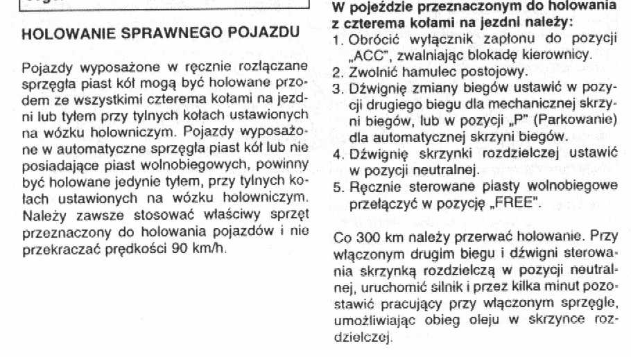

Szukam ale cos nie widzę - jak możesz to przynajmniej wersje z holowaniem / pomoc drogowa czy coś takiego, ale z pisma obrazkowego w rajchowej instrukcji wnioskuje że z automatami i automatyczna skrzynia można na lawecie albo ze zblokowna kiera i tylnymi kołami na lawecie.
Zastanawia mnie że jak mam automatyczną skrzynie i manuale to mogę holować normalnie tylko manuale muszą być na free! Skrzynia na P, a druga wajcha na N
To co, mam rozumieć że przy przejściu z 2h na 4h i z 4h na na 4L poprzez pozycję N następuje zapięcie sprzęgiełek - nawet jak samochód stoi?? Czy automaty są spięte na stale?
http://www.forum4x4.pl/viewtopic.php?f=14&t=12439
Pewnie nie wiesz ale jak dasz n na reduktorze to masz spiety przod z tylem, holowanie auta w taki sposob mialo by wiekszy sens jakby byly rozpiete sprzegielka manualne, nie wiem jak na to automaty. Automata pomimo krazacych opini mozna kawalek scholowac, nawet w instrukcji niektorych aut jest o tym wzmianka. Byle by to bylo kilka kilometrow i dosyc wolno. Nie wiem co by sie mialo w skrzyni od tego rozpasc, konstrucje skrzyni znam dosc dobrze jako ze naprawiam tiptroniki multitroniki i inne badziewia grinser006.gif

Nie wnikam który z was ma rację w dyskusji słownej bardziej interesuje mnie jak to sprawdzić powiedzmy na podnośniku = wszystkie 4 kola w górze
Wybacz, ostatnio nadpobudliwy jestem, chyba dlatego ze jestem pseudofachowcem mam tyle roboty ze padam ze zmeczenia, dodatkowo mam alergie na takich forumowych cfaniakow przesmiewcow. Daj N na reduktorze podnies auto do gory, zakrec obydwoma tylnymi kolami w te sama strone i patrz na przedni wal, bedzie sie krecil, albo zakrec samym tylnym walem efekt ten sam

wg instrukcji przy automatycznych sprzęgiełkach nie ma holowania z czterema kołami na jezdni hmm.gif
i to bez względu na skrzynię

nie szukam tylko lubię być doinformowany. BTW każdego kto ma automaty nie wolno holować na 4-ch przodem. icon_eek.gif
> ps mail doszedł ?
doszedł dzięki wielkie
> przodem.

Dwa klucze 12 chwila lezenia w blocie i mozna holowac bez konca, trzeba wyjac przedni wal, zapodac na reduktorze luz a na skrzyni parking coby jej olej z reduktora nie napedzal i po problemie. Najwiekszy problem z holowaniem automata lezy w panewce konwertera, ktora ma byc smarowana cisnieneiowo przez pompe, a ta nie pracuje bez silnika
