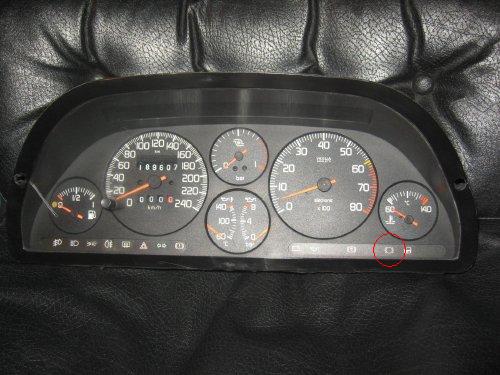

Witajcie.Dziś rano wracając z pracy, jadąc po zamglonej dziurawej polskiej drodze, niestety natrafiłem na dziurę?...ja bym to nazwał krater w jezdni.Niestety nie dało rady ominąć i wjechałem...Jeden huk, kapeć,felga na złom no i zapaliła mi się kontrolka od koła w liczniku od UT.Po zmianie koła dojechałem do domu ale kontrolka sie nadal świeci.Podejrzewam, że coś jeszcze uległo awarii i dlatego świeci.wiem, że trzeba tam zajrzeć to będę widział o co chodzi ale może macie jakiej podpowiedzi?Dodam jeszcze, że uderzenie było na tyle silne, że wypadł głośnik z przodu shocked.gif

opisz kontrolkę
od klocków jest czerwona po prawej stronie zestawu z kółkiem i takimi sześcioma kosteczkami, po trzy z każdej strony

Świeci sie ta kontrolka pod temp silnika 2 od końca ta okragła.Nie wiem jak dozucic fotke bym pokazał
to jest kontrolka klocków
może masz instalację pociągniętą i jak rozerwało oponę, to się kabelek urwał albo przygniotło go i zwiera do masy
zerknij, czy do klocka od wewnątrz dochodzi kabelek, albo zbieg okoliczności i zwarło do tarczy cool.gif klocki do wymiany
> pokazał
to kontrolka klocków hamulcowych...
sprawdź przewody od czujnika klocków hamulcowych po stronie uderzonej...

Być może skoro głośnik wyleciał to i klocek mógł się uszkodzić.Ale w silniku 899 by była taka instalacja??
nie było, ale ktoś mógł ją dołożyć
kupióeś auto z tym zestawem, czy sam montowałes? jesli sam, a nie robiłeś instalacji do czujników, to dziwnym trafem skądś masz zasilanie na tą ząrówkę 270751858-jezyk.gif moze od uderzenia biglaugh.gif

Mam go od nowości czyli od 1999 roku i nie przypominam sobie, żebym kiedykolwiek robił taka instalacje.Ale faktycznie na tych klockach zrobiłem już ok 30 tys. więc mogło coś im sie stać.A licznik kupiłem na allegro razem z halogenami
to musiz go pooglądać, bo jak nie masz instalacji czujników, to ta żarówka nie ma prawa się zaświecić
Nie ma innego wyjścia.Musze kupić 2 opony, felgę i ciekawe co jeszcze jak tam zajrzę.Być może jest ta instalacja.kiedys na forum czytałem, że koleś w uno z 97 roku miał wyjscie do obrotomierza

jak nie ma czujników, instalacji i pinu we wtyczce (jeśli w ogóle ma tą wtyczkę, bo to jest wtyczka nr 1, występująca w SX i Turbo), to skąd przbicie? chyba, że w samym zestawie wskaźników coś zwarło ścieżkę do masy albo jakiś przewód dotyka styku w zestawie
Może być jakiś drut przy liczniku, coś podpinane dodatkowo?
Bo chyba tak to wygląda...

Te majstry, jak kolega ma 899 to jest kontrolka marchewy tyle ze w ut w tym miejscy jest to akurat kontrolka zuzycia okladzin, w 899 wlasnie jest dodatkowa 5 wtyczka wlasnie od tej marchewy(kontrolki wtrysku)
claps.gif no to teraz dla pewności trzeba by podpiąć stare zegary i sprawdzić, czy marchewa się zapali grinser006.gif
dziwne, że nie napisał, a powinien to zrobić, że ta kontrolka zapala mu się przy odpalaniu auta
jeśli teraz się świeci, to moze poprostu wypadła wsuwka z czujnika temperatury do kompa albo ise kabelek ułamał przy takim grzmotnięciu w dziurę

Jest na 100% taka kontrolka w 899, jak mu sie pali cały czas to ma jakiś problem ze wtryskiem.
W moim turbiakowym liczniku, po podpięciu wtyczek ścieżka kontrolki wtrysku była obok tej zużycia okładzin - czerwona bez piktogramu...
Tak też pracowała cały czas jako MIL....

Już jest ok...Miałeś racje z ta wsuwką...wzięła i wypadła.Swoją droga to zapomniałem, że w starym liczniku była marchewa w tym miejscu grinser006.gif
