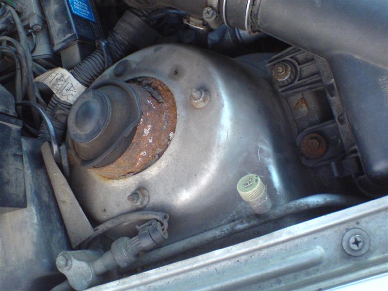

wymiana gornego mocowania mcphersona- czy konieczna?
no wlasnie, czy sa szanse na strzal amortyzatora w stanie jak na obrazku
oczywiście że to ma prawo strzelić, ja bym wymienił
strzelić nie strzeli, ale miejsce jest znacznie osłabione i nikt nie zagwarantuje jak się zachowa jak wjedziesz w dziurę, a bym to wymienił przecież to jakieś śmiesznie pieniądze są.

co do samego górnego mocowania, jeśli chodzi o rdzę to nie ma ona wpływu na wytrzymałość, bo jest to na tyle gruby materiał, że nie przerdzewieje na wylot, to tylko powierzchowne
jeśli chodzi o gumę to widać, że amorka jeszcze nie wyrzuca

Ja wymieniłem dopiero jak wylazło prawie do połowy. Chociaż przed wymianą już nieźle waliłem w gacie jak widziałem dziury po prawej stronie. Rdza nie przeszkadza, to gruba blacha.
Co do kosztów o których mówisz, to sama poducha to pewnie coś koło 80 zeta, za wymianę ja płaciłem 150 za stronę. Tylko ja robiłem wszystko po obu stronach (amory, sprężyny poduchy i łożyska MC). Stąd też była ta zwłoka - bo spore koszty całościówki.
Po rozłożeniu zerknij też właśnie na górne łożysko, jeżeli jest osobno od poduszki, przy takim zardzewieniu też mogło powiedzieć pa pa.

wlasnie dlatego zastanawiam sie czy to w ogole ruszac - nie planuje wymiany amortyzatorow, mocowanie na drugiej stronie jest ok. Ta strona oprocz efektowe wizualnych zapewnia tez poskrzypywanie przy dolkach i dziurach

Zawsze możesz wymienić tylko to jedno mocowanie, to najmniejsza i najtańsza opcja.
Musisz przemyśleć jedną rzecz - czy reszta (amory i sprężyny) nie będą niedługo wymieniane. Bo jeśli tak to lepiej to zrobić od za jednym zamachem - tylko raz zapłacisz za rozbieranie tego wszystkiego. Jeżeli reszta jest ok, to wymienisz tylko mocowanie.
Jeszcze lepiej posłuchaj czy nic ci nie jęczy lub nie stuka jak skręcasz koła - jak tak to dolicz górne łożysko - jakieś 20 zeta.
