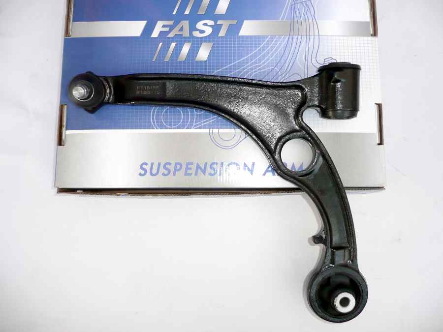

Taki jak na zdjęciu w załączniku może być?

Tak tylko pamiętaj o dziurce byś nie musiał wymieniać old.gif Co do jakości przedstawionej firmy opinie padły autor jest świadom zlosnik.gif

jak sprawdzić kiedy jaka była dziurka? Mam MW 1.9 JTD z 2003 r. Eper pomoże? A co do producenta to zdecyduję się na TRW.
2004 -12/14
2005 - 14mm
