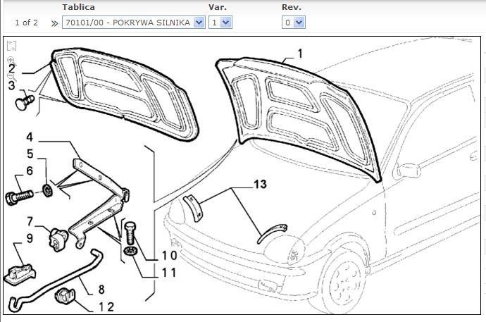

> Bodajże M6
długość gwintu a nie jaki jest gwint kolego
Jakieś 18mm kolego ma. To ta sama śrubka co błotniki trzyma u góry itd.
> no to już wszystko jasne
> biore sworzeń M6x19mm, a nie M6x12mm
Dokładnie takie idą. Poza tym tam jest przelotowy otwór i wejdzie i 30 mm zeby.GIF
