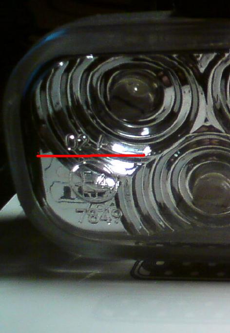

Na kloszu są zamieszczone oznaczenia ( zresztą zobacz w linku) ale nie wiem czy na pewno zezwalają one na dopuszczenie do ruchu jako dzienne.

ja żadnych nie widze na kloszu
A napis DRL nie jest homologacją? Bo wyczytałem gdzieś że DRL=RL ?
tam gdzie czerwona kreska musi być RL, tam gdzie masz napisane DRL na swojej lampie sie nie liczy i nie masz homologacji na swiatła dzienne
napisz drl to skrót od daylight running lights i nie ma nic wpolnego z homologacją RL, równie dobrze mogła by być homologacja nazwana XY zlosnik.gif
