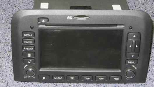

Instant Nav do Cromy
Czy zamontowanie tego ustrojstwa do Cromy przed liftem jest możliwe, czy to raczej temat dla magików?

Udało mi się podłączyć to ustrojstwo.
Do deski rozdzielczej pasuje bdb, jedynie kieszeń od fabrycznego radia wymagała przeróbek, była trochę za mała ok. 0,5 cm.
Podłączenie było trochę problematyczne, przez zastosowaną w navi gniazda FAKRA zamiast zwykłego iso. Na szczęście dostałem w zestawie razem z oryginalną kostką i dało się przerobić. Wtyczkę anteny też trzeba przerobić na FAKRA.
Po podłączeniu wszystkich kabli navi działa, łączy się z komputerem samochodu, nie pyta o żaden kod yay.gif ale i tak trzeba będzie jakoś wpisać do CAN bo licznik kilometrów miga.
Największy problem to mapy. Pytałem w ASO i za mapę InstantNav na karcie SD chcą 1200zł icon_eek.gificon_eek.gificon_eek.gifsciana.gif po rabacie tylko 1000zł screwy.gif. Co prawda dostałem mapę w zestawie, ale niestety bez kodu licencji mapy, o który stanowczo pyta system...
Nie udało mi się też zmienić języka ( pokazuje jakiś błąd) i jest wszystko po wlosku zlosnik.gif

> Również kupiłem Instant Nav do Cromy (2009) ale razem z oryginalną kartą z mapą.
Też kupiłem razem z mapą, ale Włoch, raczej mało przydatna dla mnie.
Jakiego kraju masz mapę na swojej karcie SD?
karta oryginalna z NAVTEQA na niej pisze ze jest to mapa włoch z 2009, ale na karcie jest wgrana mapa europy 2010 + obsługa w 6 językach w tym polski.
A czy masz moze dokładny opis wszystkich pinów złacza FAKRA w urzadzeniu? Ja jeszcze w pełni nie podłaczyłem urządzenia, poniewaz kupiłem bez wtyczek, a ty, to pewnie kupiłeś w firmie w Gliwicach, widziałem tą aukcje ale juz wczesniej miałem kupioną bezpośrednio we Włoszech.
Mam opis, mogę Ci wszystko dokładnie wytłumaczyć i będzie wszystko działać. Napisałem na Twojego priva- sprawdź, możemy się jakoś dogadać w sprawie mapy i każdy będzie zadowolony waytogo.gif

Czas zabrać się za migający licznik kilometrów spowodowany zamontowaniem InstantNav.
Na jednym z włoskich forum wyczytałem, że można to zrobić za pomocą ecuscan fiat 2.6. Na Allegro znalazłem coś takiego:
http://moto.allegro.pl/interfejs-diagnostyczny-fiat-scan-2-6-1996-2007-i1487169422.html
Poradźcie bo się nie znam niewiem.gif, warte to coś?
