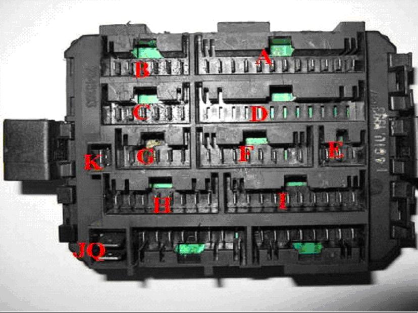

w skrzynce bezpieczników z tyłu jest wolny pin który ma zasilanie po stacyjce oznaczony jako K
> Radio i el. szyby biorą mi za dużo prądu na postoju i chcę przerobiĆ na podłąączenie pod stacyjke.
> Jak się do tego zabraĆ, dokładnie chodzi mi o to gdzie mam się podpiąĆ plusami...
możesz znaleźć skąd wychodzi kabel od podświetlenia zegarka i pod niego się podpiąć tam jest prą dopiero po przekręceniu kluczyka
Plus ze skrzynki bezpiecznikowej będzie lepszym rozwiązaniem. Dołóż jeszcze bezpiecznik na przewodzie.
