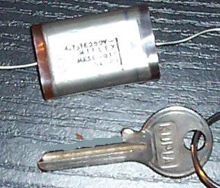

W kolumnach mam taki:
jest to 4,7 pF , 250V.
W zwrotnicach drugich kolumn to samo.
Nie jest to mistrzostwo świata grinser006.gif i to pewnie siedzi w torze wysokotonowca
