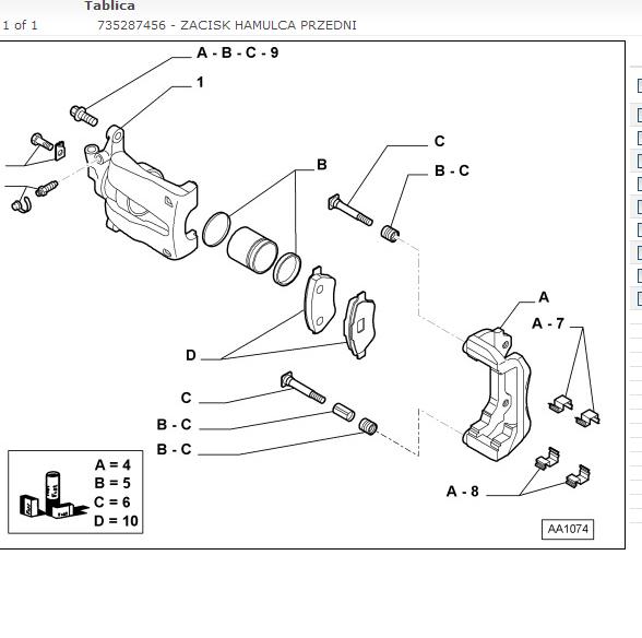

Tłoczek w hamulcach przednich
Witam!
Czy można dostać jako osobną część?
Interesuje mnie zakup samych tłoczków, nie widze w Eperze aby byla to osobna cześć.
Jest jako caly zacisk?

szukaj po średnicy i wysokości
> Witam!
Który rok samochodu? Tarcze 284 mm czy 281 mm
Jeżeli 284 mm to tłoczek 54 mm średnicy i prawdopodobnie 51 mm wysokość.
