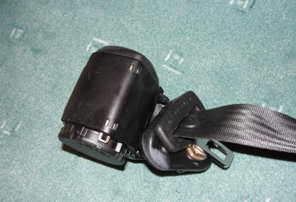

Czy tylny pas podejdzie na przód i jak go odblokowaĆ???
Pas widoczny na zdjęciu tylny chcę przełożyĆ na przód bo przedni mi się mocno zacina przy wyciąganiu. Czy da rade go zamieniĆ i jak ten tylny odblokowaĆ bo nie mogę go ani trochę wyciagnąĆ sciana.gif
ściągnij plastik i wyciągnij kulkę z koszyczka i będzie git. tylko nie majstruj za mocno bo dostaniesz sprężyną w buźkę a to nie będzie miłe 270751858-jezyk.gif

no a będzie pasował z tyłu na przód?

> Nie, bo jest krótszy.
Właśnie sie o tym przekonałem tongue.gif Założyłem i wszystko super działa, tylko że nie mogę przechyliĆ się do przodu bo pas jest za krótki ale tak to spełnia swoje zadanie zlosnik2.gif a jak wsiądzie ktoś grubszy to ma pecha

Pierwsza i najważniejsza rzecz, NIE WOLNO DEMONTOWAĆ mechanizmu blokującego...
A główną przyczyną blokowania się pasów nie jest kulka (chyba że auto stoi na bardzo bardzo krzywym terenie) a ośka bębna z pasem która wyciera gniazdo w plastikowej obudowie i trzeba sobie w to miejsce wstawić metalowe tulejki...
