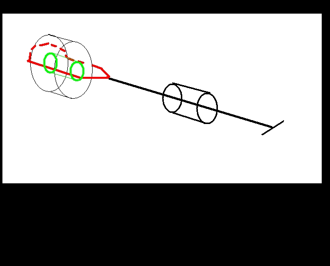

Do sciagania dolnego kola rozrzadu z walu korbowego mam swoj patent, ktory zaprezentowalem ostatnio koledze eRd podczas wymiany rozrzadu w jego wozie. Proste, ale skuteczne.
Co do patentu to i owszem, byłem świadkiem demontażu tego koła. Sposób prosty, szybki i skuteczny, a przy okazji obędzie się dzięki niemu bez uszkodzeń plastikowej osłony i ewentualnie samego koła jeżeli po oględzinach okaże się, że samo koło może zostać, a np wymagane było jego zdjęcie do wymiany uszczelniacza.
Czy moglbys zdradzic ten patent? bo w poniedzialek bede walczyc z rozrzadem w asterixie z silnikiem 1,6xel. Przeczytalem manual twojego autorstwa, ale kazda porada na wage zlota bo pierwszy raz wymieniam rozrzad w bezyniaku czyli dochodzi mi kilka nowosci (pasek wieorowkowy, sprezarka klimy 1200 roznych czujnikow i jeden dodaktowy walek rozrzadu) ale mam nadziej ze sie uda grinser006.gif
Patent jest w 100% skuteczny i nieniszczacy dla samego kola. Przyrzad mozna wykonac we wlasnym zakresie. W warsztacie uzywam do tego celu ściagacza udarowego, identycznego jak ten na zdjeciu:
z tej aukcji , uzylem jako przykladu.
Idea zastosowania tego urzadzenia do sciagniecia kolka (moj nieudolny rysunek pogladowy):
Ciensza kreska narysowalem walec imitujacy kolko rozrzadu, grubsza odwaznik sciagacza. Zielona kreska zaznaczylem os walu korbowego. Czerwona kreska zaznaczylem drut stalowy o srednicy 1-1,5 mm, ktory nalezy tak wygiac w polkole, aby zaszedl za kolko i opasal czop walu korbowego, nastepnie wygiac tak, aby wyprowadzic go po obu stronach kolka w plaszczyznie osi walu. Wystajace konce drutu nalezy ze soba mocno zwiazac robiac petle. Do polaczenia petli drucianej ze sciagaczem uzywalem "mostka" w ksztalcie litery H, ktory uwidoczniony jest na powyzszym zdjeciu na samym jego srodku. Teraz kilka zdecydowanych uderzen odwaznikiem i kolko zejdzie (nie bylo takiego, ktore by nie zeszlo...). Zaleta tego rozwiazania jest to, ze przykladamy sile osiowo do kolka, dzieki czemu latwo schodzi (jednostronne podwazanie srubokretem nic nie da w przypadku dobrze spasowanych elementow).
Taki sciagacz latwo wykonac samemu nawet z gwintowanego preta 10 mm o dlugosci ok 50 cm, nakretek, podkladek i odwaznika wielkosci puszki po coli.

PS nie wiesz czy wystepuje jakis zamiennik dolnego kolka rozrzadu do 1,6 xel czy tylko orginal?
Jak rozumiem odważnikiem stukasz w rączkę która przenosi siłę przez pręt i pętelkę za kółkiem na samo kółko? Czy naparzasz młotkiem w odważnik?
Dzięki za porady.
> samo kółko?
Dokladnie tak.
