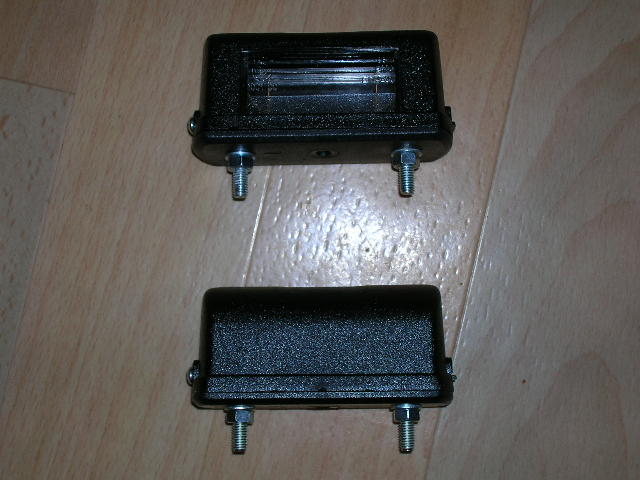

przykręć tablicę w czarnej ramce, zaślep otwór po oryginalnej lampie oświetlenia tablicy rejestracyjnej (w ostateczności wyjmij z niej żarówkę, żeby nie świecić idiotycznie na gładką klapę biglaugh.gif) i po bokach "nowej" tablicy zapodaj lampki takie, jak mają autobusy lub ciężarówki waytogo.gif np. takie, jak na załączonym obrazku - są też takie z LED-ami waytogo.gif

> klapę ) i po bokach "nowej" tablicy zapodaj lampki takie, jak mają autobusy
Jutro w robocie wykręcę z jakiegoś złoma, nie pytałem się o lampki bo stwierdziłem że "coś wymyślę, gdzieś podpatrzę na jakimś aucie" a rozwiązanie okazalo się takie banalne! facepalm.gif

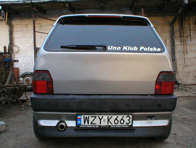

Rejestracja na wkrętach do zderzaka, jest pod lekkim nachyleniem ale problemów przy kontroli nie miałem , oświetlenie zamontowane od góry na dużej szerokości i solidnie podświetla smile.gif

Thx, widzę że wygląda nieźle
