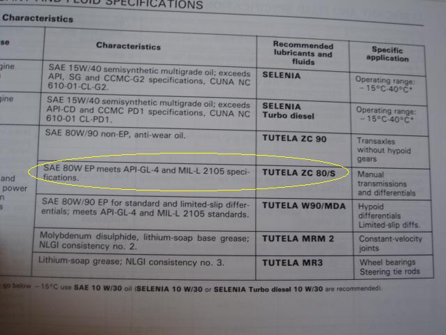

no to w załaczniku jest foto strony z instrukcji do uno jest tam zaznaczone na zołto jaki olej ale mogłem sie pomylic i nie miec racji ! wiec prosił bym o wskazanie jesli ja sie pomyliłem ktory jest ok bo musze kupic bo bede wyjmował poł oski!
Widzisz mamy obydwaj UNO a jednak inne zapisy w instrukcji Sa inne ozn oleju przekladnioweg i jeszcze cos a mianowicie u mnie instr dopuszcza lolej do silnika 10W/40 a u ciebie tylko 15W W sumie to trzymaj sie instrukcji
a dobrze zakresliłem olej do skrzyni ? manualnej?
