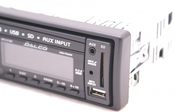

Wiesz co? Przemyślałem sprawę i przypomniałem sobie wygląd płytki w panelu. Ten otwór pod USB, na który zwrócił uwagę DEV jest zaślepiony gumką, wklejoną na coś jakby silikon. Pod nim nie ma nic, tzn jest narożnik płytki, w tym miejscu wycięty w kształt prostokąta. Idealne miejsce aby wlutować tam gniazdo małego JACK'a i wystawić jego otwór przez ów zaślepiony otwór. Zagadka chyba rozwiązana smile.gif
Popatrzę jeszcze w necie na inne modele Dalco, nie zdziwię się, jeśli pod USB będzie gniazdo JACK'a.
Dzięki za pomoc.
EDIT:
Długo nie trzeba było szukać smile.gif Model D7M8. Trochę nie w tym samym miejscu, ale jest gniazdo smile.gif :
> Długo nie trzeba było szukać Model D7M8. Trochę nie w tym samym miejscu, ale jest gniazdo :
W tym jest gniazdo z opisem AUX a w 6018 jest tylko zaślepka bez żadnego napisu, czyli tak jakby nie było w ogóle uniwersalnego wejścia.
No właśnie o tym mówię wink.gif Tak to jest, jak sprzedawcy na allegro kopiują od siebie opisy jak mantrę smile.gif Sąsiad już się pogodził z brakiem wejścia smile.gif
