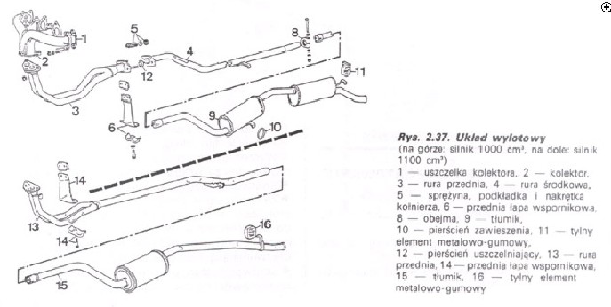

I na zadnym polaczeniu nie ma takiego pseudo elastycznego polaczenia ze sprezynami pod srubami, jak widac na rysunku... hmm.gif

20.GIFMożna wstawić plecionkę (ok. 60 zł).ale trzeba skrócić rurę. Natomiast uszczelka do złącza elastycznego (jabłko) kosztuje 10 zł i można to zrobić samemu.
To - jak to nazwales - jablko, to jest to, co widac na rysunku 2 posty wyzej... hmm.gif
> posty wyzej...
Tak, pod nr 1.
> otoosh to
> u mnie wyglada to tak w 1.0
Rozumie, ze chodzi ci o wydech na dole rysunku, bo na gornym jest elastyczny lacznik zwany tutaj "jablkiem"... zlosnik.gif
tak, dolny (tego nie napisalem) ale specjalnie umiescilem calosc rysunku z dwoma ukladami 1.0 i 1.1 i tak jak u mnie w 1.0 jak i na rysunku wszystko jest na sztywno oprocz wiadomo skresonego miejsca laczenia tlumika

Na górze pod nr 12(pierścień uszczelniający) nazywany jest "jabłkiem". Jest on w UNO 1.0 zarówno z katem jak i bez.
nie wiem gdzie ty to widzisz w 1.0 bez katalizatora, moze u ciebie jest cos przerobione ale u mnie nie ma i tak jak na rysunku ktory umiescilem wyzej tez nie widze....

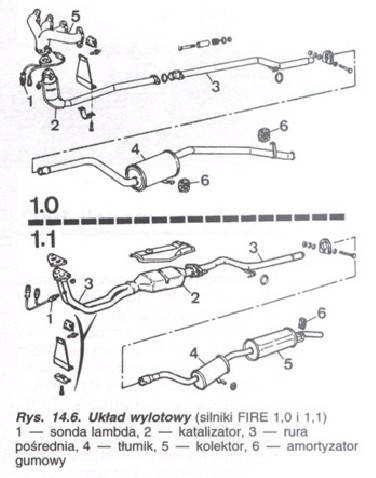

wersja 1.0 i 1.1 z katalizatorem wygladaja tak i tam rzeczywiscie jest:
