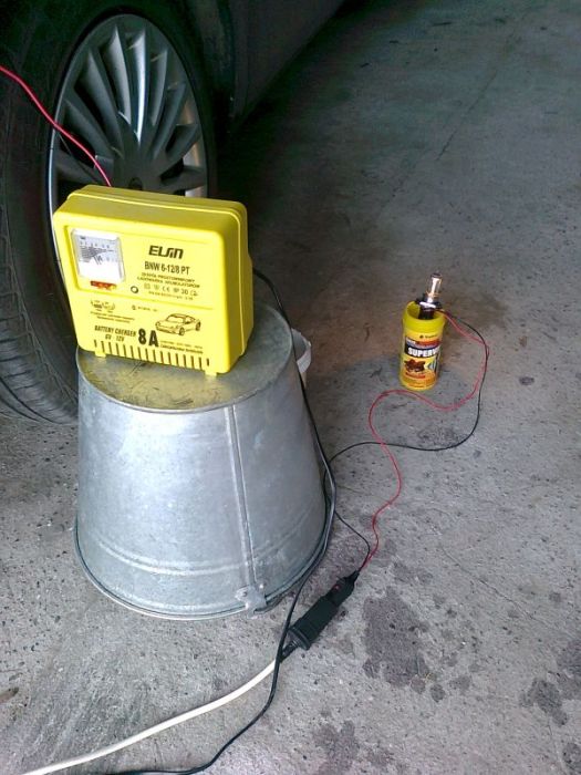

Jarek_JD Napisano 29 Marca 2011 Autor Udostępnij Napisano 29 Marca 2011 > nie do konca, bo jesli blad byl tymczasowy i wystapil raz na jakis czas to po ponownym odpaleniu > auta mogl sie nie zapisac.. Błędów nie było, a w Can Infoobecne centralki odpowdziedziały. Dzisiaj licznik juz przestał migać. Na razie jeszcze raz ładuje akumulator. Załączam moje druciarstwo ograniczające napięcie Nie śmiać się z podstawki pod prostownk, działa idealnie Odnośnik do komentarza Udostępnij na innych stronach More sharing options...

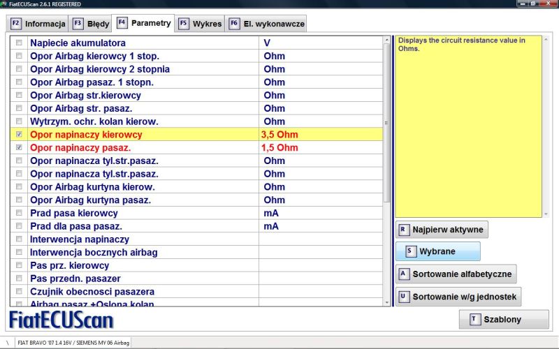

Jarek_JD Napisano 30 Marca 2011 Autor Udostępnij Napisano 30 Marca 2011 Dzisiaj podczas jazdy wystąpił błąd poduszki. Podpiąłem się do centralki - błąd oporu napinacza pasażera. To samo miałem w okresie gwarancji, wymienili wtedy pas pasażera. Akumulator wczoraj naładowany, dzisiaj jego napięcie 12,6V Macie jakieś schematy do tego obwodu? Jakieś pomysły co sprawdzić? Wygląda, jakby gdzieś coś dowierało Odnośnik do komentarza Udostępnij na innych stronach More sharing options...
Jarek_JD Napisano 30 Marca 2011 Autor Udostępnij Napisano 30 Marca 2011 Foto 2 Odnośnik do komentarza Udostępnij na innych stronach More sharing options...
opti_ Napisano 30 Marca 2011 Udostępnij Napisano 30 Marca 2011 daje sie wykasowac? Odnośnik do komentarza Udostępnij na innych stronach More sharing options...
Jarek_JD Napisano 30 Marca 2011 Autor Udostępnij Napisano 30 Marca 2011 > daje sie wykasowac? Tak. Odnośnik do komentarza Udostępnij na innych stronach More sharing options...
