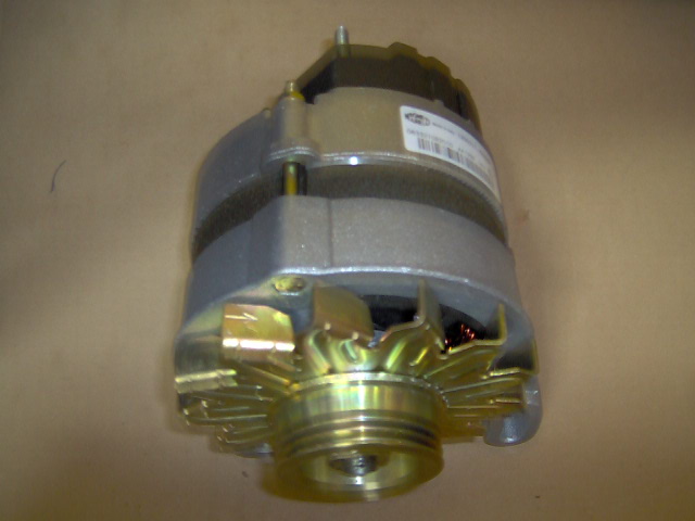

9. Porównanie, czy na pewno wsio pasuje

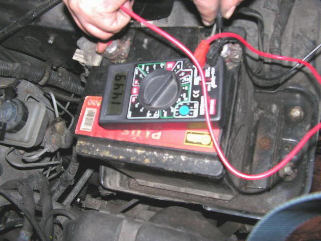

13. Po podłączeniu wszystkiego sprawdzenie ładowania, jak widać wsio chula biglaugh.gif

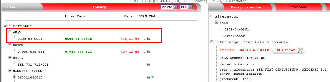

> Czy to taki altek jest?
> http://motomarket.home.pl/cgibin/shop?info=63321082010&sid=101595d6
Generalnie tak, ale jeśli spojrzysz na koło pasowe, to się doliczysz 3 rowków, a nie 4 niewiem.gif
Albo foto skopane, albo sam nie wiem. W każdym razie cała reszta się zgadza,
wiesz co...ja już się gubię w tym gąszczu oznaczeń i fotek... spineyes.gif...czasami sa one jakies takie dziwne...
To jest po prostu alternator od Fiata Cinquecento 1.1... wink.gif - w CC 1.1 występował tylko ten jeden altek...

Czy to o taki alternator:
w pon. będę odbierał fakture, to skana wrzuce, ale na 99% tak, to ten.
