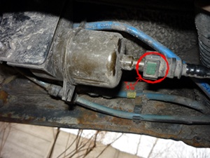

własnie myślałem nad filtrem paliwa wiec dzis go kupiłem tylko powiedzcie mi jak sie demontuje węzyki od starego są takie jakby po bokach zielone kwadraciki przy i mam je wciśnąć czy podwadzić ? bo nie chce ich urwać
wciśnij i ciągnij za wężyk jednocześnie.przy dobrych wiatrach,wymiana zajmuje ok 2-3 minut bez podnośnika/lewarka,jeśli posiadasz nasadkę "10" z grzechotką;)
