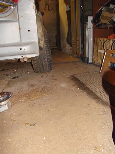

JustRalf mnie namierzyl to sie pochwale
> w moim garazu powstaje cos takiego
> 1.3 G40
> jeszcze kupa roboty do odpalenia - ale cala podloga, progi wzmocnienia i wszystko co zardzewiale to
> juz wymienione
> Pokaż więcej fot
> juz wymienione
Zamieść proszę więcej zdjęć miejsc w których dokonywałeś prac blacharskich? Tak się zastanawiam czy jest jeszcze możliwość zakupu zadbanego blacharsko egzemplarza. Tak aby nie trzeba było robić pod podstaw całej podłogi i szkieletu.
hmm
kupilem cala nowa podloge na allegro
nadkola, jaskolke , progi gorne dolne
wszystko nowe
haa
powiem wiecej - mam taki egzemplarz na sprzedaz - przebieg auta to 62 tysiace - kupione od dziadka uzbroj_zlo.gif
jeszcze nie wiem - ale prawdopodobnie od passata

Przewidujesz jakaś klatkę bezpieczeństwa, fotele kubełkowe?
Buda Trabanta chyba nie jest zbyt solidna jeśli chodzi o crash testy hmm.gif
dzieki uprzejmosci kolegi Zuraw kubelki juz czekaja do zamontowania
co do klatki - to jeszcze nie wiem - ale w razie co goscia mam ktory juz rzezbil klatke do trabanta - ale to jeszcze spiew przyszlosci biglaugh.gif
wczesniejszego mialem trabanta 1.8 112 PS
Buda nie miała problemów ze sztywnością przy takich mocach?
Jak masz jakieś linki na temat swapowania trabanta to z chęcią poczytam - zaciekawił mnie ten temat ok.gifzlosnik.gif

bylem na wazeniu - bylo cos kolo 680kg
w newralgicznych punktach byl wzmocniony - podloga, slupki

uu tak okolo 2 miesiecy powinien byc gotowy do probnego "przelotu" zlosnik.gif
