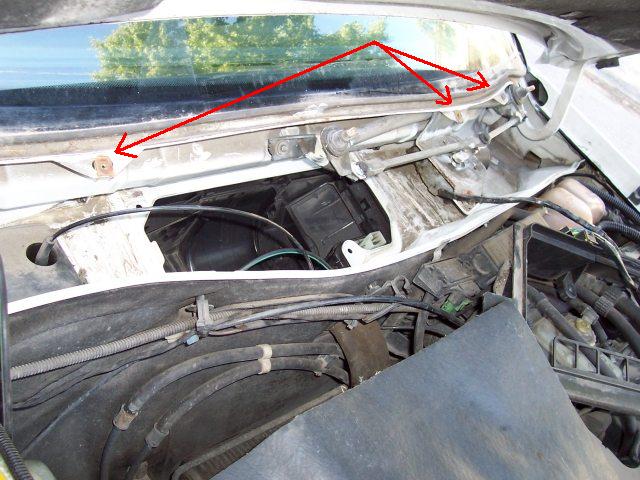

Coś jest jednak na rzeczy z tym podszybiem. Nawet zaślepki wkrętów są innej średnicy.
Przed liftem 2 sztuki i większe, po lifcie 3 mniejsze. Albo odwrotnie.... spineyes.gifzlosnik.gif
EDIT:
Skoro po lifcie są 3 wkręty, to i blacha podszybia ma ma w innych miejscach "wyokrąglenia" na wkręty oraz jedno więcej:
> EDIT:
> wkręty
nie ma różnicy w rozstawie tych dwóch otworów...
