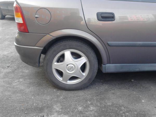

Sprężyny pasują bez problemu,nie ma potrzeby stosowania podkładek.Tył wygląda dużo lepiej niż na oryginałach i wszystko widac we wstecznym lusterku.
Jakby ktoś chcial mogę podesłać zdjęcia.

o no to good jak możesz zapodaj tutaj, albo na emila z profilu.
> Sprężyny nowe astra g caravan D&D
Czyli fajnie to wyglada - jak sie obrobie z wszystkim to nad tym pomyslę. Dzięki
