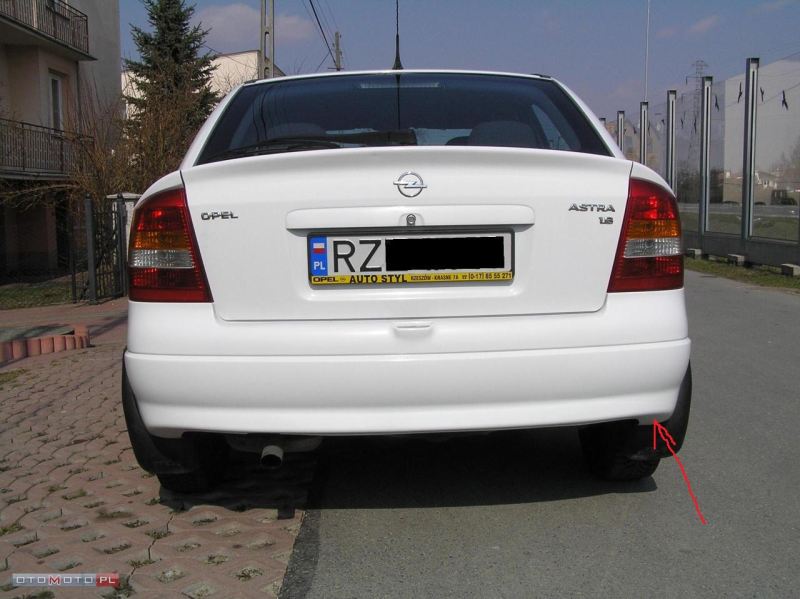

Nie no plan jest taki żeby butla byla w kole, pstryczek załączniczek grinser006.gif był koło drążka zmiany biegów, reduktor chce mieć schowany miedzy silnikiem a ścianą grodziową. Zastanawiam się jeszcze tylko na korkiem. część ma pod klapką, ale to wymaga przejściówki, albo pod ( ja chce) pod zderzakiem - nie wiem tylko czy zimą nie będzie ryzyka utraty lub zawalenia wlewu śniegiem i błotem pośniegowym.

Daj sobie wlew pod autem żeby nalewając trzeba było się tablać w błocie..... screwy.gif
Co ci szkodzi mieć profesionalnie pod klapką ?

Słuchaj, ja też mam butlę w kole, wlew pod klapką i pstryczek koło drążka biegów zgodnie z moim życzeniem. Tylko, że butla mi wystaje 6-7 cm ponad poziom podłogi a pstryczek musiałem poprawiać bo chamsko wystawał i wypadał. Montaż instalacji to poważna ingerencja w samochód, dopilnuj żeby wszystko było zrobione idealnie z Twoim zyczeniem. Przede wszystkim zorientuj się jaka butla IDEALNIE wejdzie w miejsce koła- może warto będzie wybrac inną niż proponuje gazownik ale cieszyć się najlepszym wykorzystaniem miejsca po kole. Może standardowe podłączenie reduktora osłabi w zimie ogrzewanie, jak jest u mnie. Poszukaj właścicieli takich samochodów z instalacją i popytaj albo będziesz co chwilę coś poprawiał, jak ja tongue.gif
