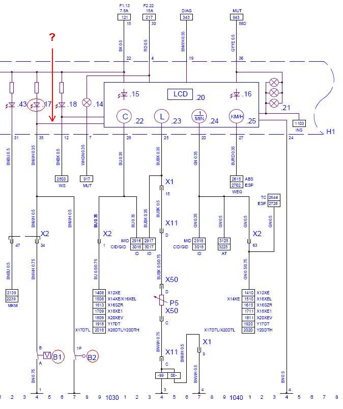

Napisałem, że "do niczego więcej", bo tak opisuje tę kontrolkę instrukcja obsługi. Jednak na schemacie jest szczegół, który sugeruje, że może być inne źródło dla zaświecenia tej kontrolki. Jakie - nie mam pomysłu... A może tam jest tylko układ całkujący, aby podskakiwanie pływaka podczas dynamicznej jazdy nie powodowało migotania kontroki?
PS. Podczas wymiany płynu hamulcowego, osoba "obsługująca" pedał hamulca (pompowanie) kontrolowała poziom płynu za pomocą właśnie tej kontrolki, podczas gdy ja "obsługiwałem" odpowietrznik. Z tej czynności wynika, że kontrolka zaświeca się przy naprawdę bardzo niskim poziomie płynu, ale na tyle wysokim, że nie następuje zapowietrzenie układu.
Stąd moja wątpliwość, że źródłem błędu są ruchy pływaka (płyn jest bardzo gęsty), choć objawy wyraźnie na to wskazują...
Więcej niż pewne, że jest.
Tylko taki bardziej mechaniczny - i może to padło.
