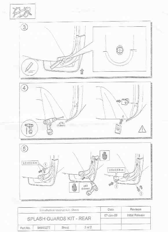

C77 Napisano 5 Czerwca 2011 Udostępnij Napisano 5 Czerwca 2011 > Mnie sie nie chcialo bo byl luty jak odbieralem,wiec utargowalem cene montazu po 25 zl za pare, ale > wiem ze montaz jest prosciutki,... bo nic nie > wiercisz. Wszystko jest na oryginalnych otworach. Niestety nie jest tak dobrze trzeba jednak wiercić Odnośnik do komentarza Udostępnij na innych stronach More sharing options...
chocba Napisano 6 Czerwca 2011 Udostępnij Napisano 6 Czerwca 2011 > Niestety nie jest tak dobrze > trzeba jednak wiercić w czym trzeba wiercić? Bo jak na pewno to musze sprawdzic czy zabezpieczyli. W wszystkich oryginalnych chlapaczach nigdy nie bylo potrzeby wiercenia w blasze. A mialem ich troche Odnośnik do komentarza Udostępnij na innych stronach More sharing options...
C77 Napisano 6 Czerwca 2011 Udostępnij Napisano 6 Czerwca 2011 > w czym trzeba wiercić? Bo jak na pewno to musze sprawdzic czy zabezpieczyli. > W wszystkich oryginalnych chlapaczach nigdy nie bylo potrzeby wiercenia w blasze. A mialem ich > troche Spójrz na instrukcję montażu, która dołączam w załącznikach. To są właśnie te oryginalne chlapacze od GM dla Cruza. Tam jest wyraźnie zaznaczone, że wiertarka jest niestety konieczna i pokazane są miejsca gdzie należny przewiercić. Odnośnik do komentarza Udostępnij na innych stronach More sharing options...
Nuki_tsw Napisano 6 Czerwca 2011 Udostępnij Napisano 6 Czerwca 2011 O ile dobrze widzę, to ten fragment dotyczy tyłu, a jeśli tak, to przecież wiercisz otwór w plastikowym zderzaku/nadkolu. Może z przodu jest inaczej? EDIT: teraz widzę, że w pierwszym załączniku było o przodzie i tam też jest wiertarka. Odnośnik do komentarza Udostępnij na innych stronach More sharing options...
