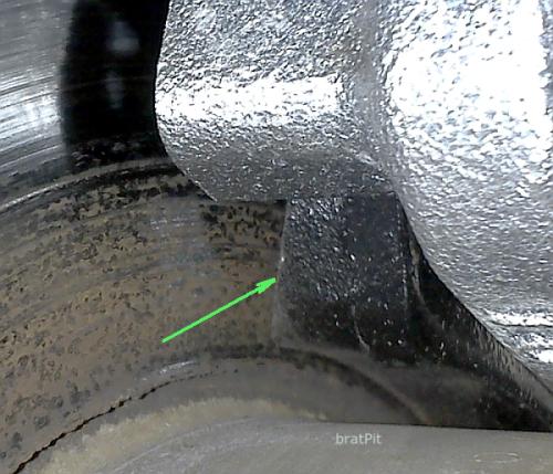

EDIT: pewnie będzie zapowietrzone bo klocek przylega do tarczy kiedy haulec jest puszczony
foto
