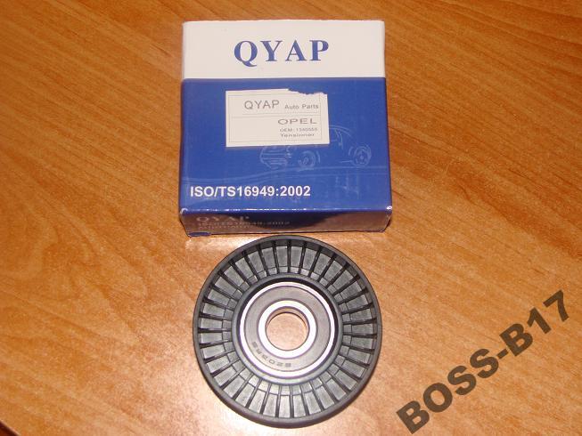

Czy sama rolka występuje osobno, czy trzeba kupić w komplecie z całym ramieniem? Hałasuje u mnie sama rolka i chcę ją wymienić, można ją samą odkręcić bez problemu czyli powinna być do kupienia?!
> 13 40 514
jakiej firmy polecasz, no i może znasz cenę oryginału?
Oryginał ok 100zł.
Firmy takie jak przy rozrządzie: INA, SKF, Febi, Rouville itp.
> Poproszę o numer samej rolki jeżeli ktoś posiada
W rolce daje sie wymienic samo lozysko. Po operacji rolke trzeba poskladac 3 nitami.
Pozdrawiam.
> Pozdrawiam.
Mylisz się. W tej nie wymienisz. Rolka jest plastikowa, z jednego "kawałka".
W astrze F, gdzie rolka jest metalowa, złożona z dwóch połówek i połączona 3 nitami, taką operację można przeprowadzić.
Dla chcącego nic trudnego.
Zbierasz trochę materiału wkoło łożyska, tak żeby można było wycisnąć łożysko. Wciskasz nowe i już.
Nic nie nitowałem, ponad dwa lata działa.
Można i tak, ale ja za dużo jeżdżę, a druga sprawa że ta rolka to cena nie jest jeszcze taka duża.
Od któregoś volkswagena zdaje się golfa rolka ma identyczne wymiary. W cenie coś ok. 50zł.
dokładnie, można zmierzyć rolkę (średnica, szerokość) i w hurtowni podać jej wymiary, coś dobiorą (ja tak zrobiłem),
brat
spoko, rolka już kupiona oryginalna GM za 103 zł
Na "alledrogo" z przesyłką 40zł zamiennik już od ponad roku świetnie się sprawuję.
