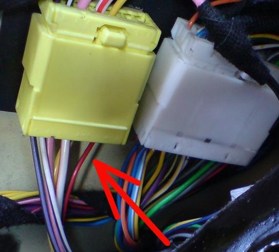

mam takie pytanie na szybko do czego podpiac w seju MPI czerwono-czarny kabel wychodzacy z obrotka?

do czarno czerwonego w lewym progu
> ok juz opanowane do zlego sie podpinalem :D

tam jest tylko jeden wolny czarno czerwony, to do czego ty sie podpinałeś?
na poczatku nie do kostki tylko do przekaznika tak jak w manualu pisali ale pozniej jak mi napsiales, ze w kostce jest ten kabel to tam i dziala :D jeszcze raz thx 20.GIF
