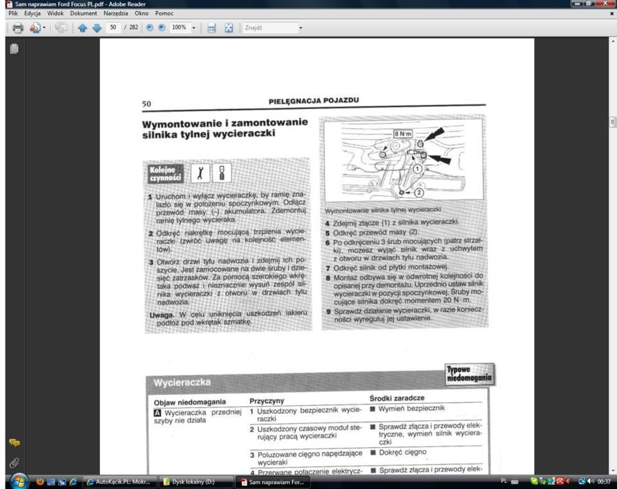

nie wiem czy Ci to w czymś pomoże ale proszę
