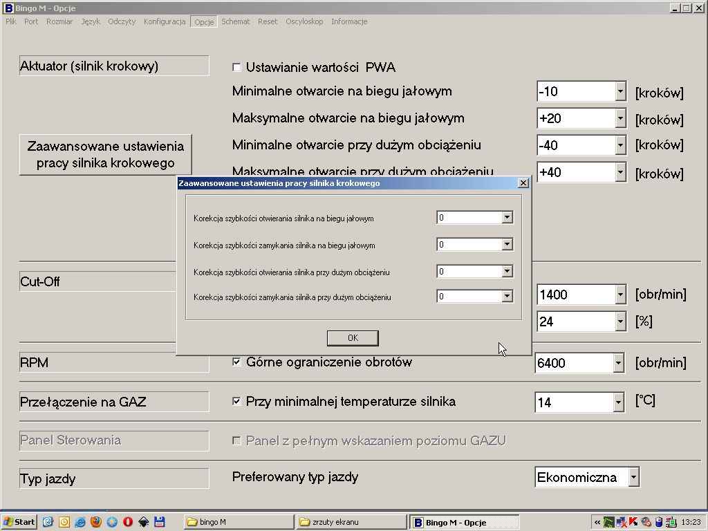

Pacjent to astra z 99 r. z silnikiem x14nz (8 zaworowy, wtrysk jednopunktowy). Od kilku miesięcy ma LPG: parownik Lovato, centralka Bingo M. Pali w mieście ok 13 l gazu na 100 km. Trochę dużo... wink.gif

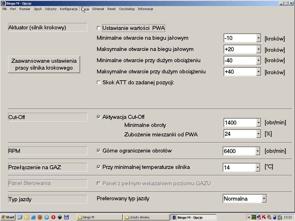

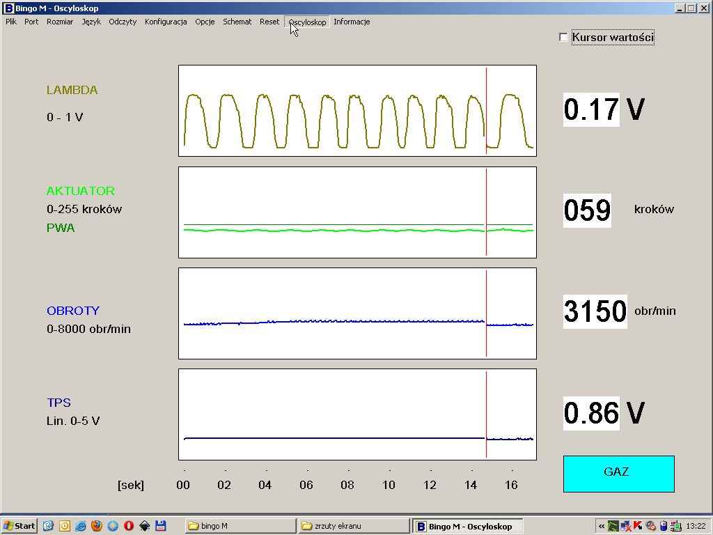

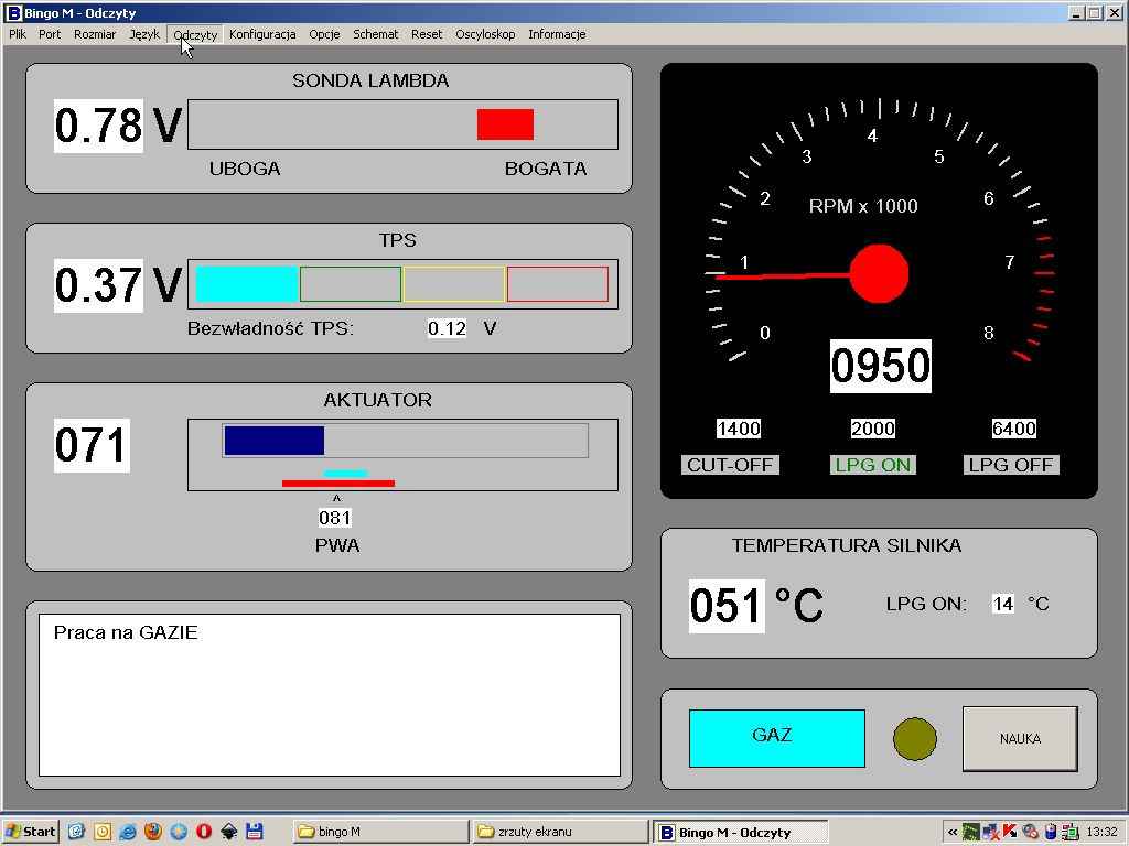

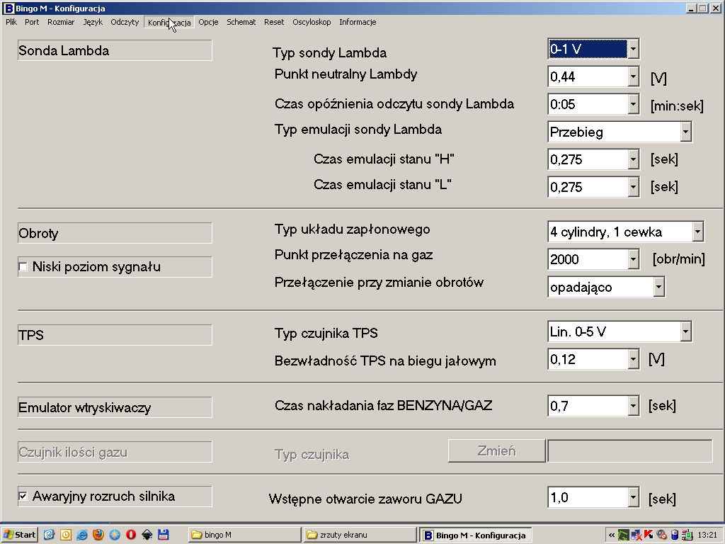

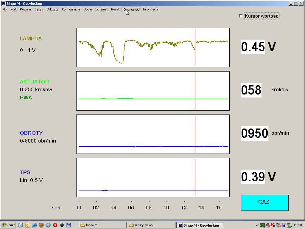

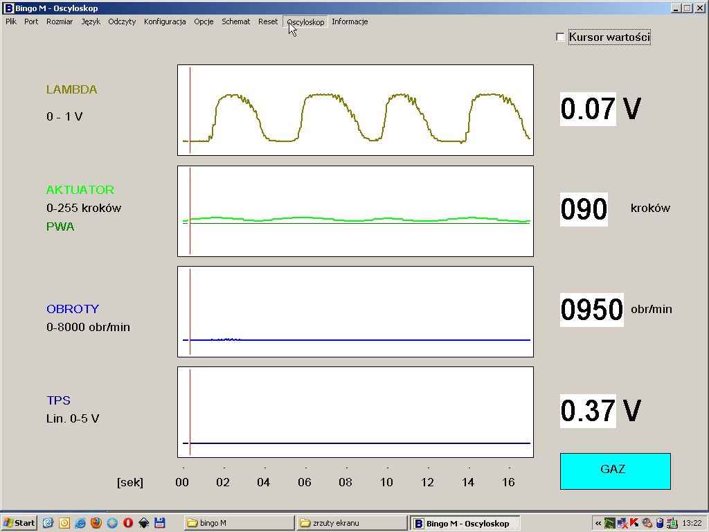

Od wczoraj posiadam kabel pozwalający odczytać ustawienia centralki. Zerknijcie proszę w screeny, może coś Wam się rzuci w oczy do poprawy.

2. Jeżeli na screenie jest temperatura +/- 50 st C, a na desce rozdzielczej było 90, to wszystko ok, czy też któryś z czujników temperatury padł?
3. Po rozgrzaniu silnika lambda nie oscyluje, a w miarę trwale wskazuje mieszankę bogatą. Chyba nie powinno tak być?

> 1. Szarpnięcie przy przełączeniu na gaz takie, że gdyby nie pasy bezpieczeństwa, to zęby o
> kierownicę bym wybił.
Zmień czas nakładania się mieszanki - najpewniej trzeba skrócić. Pewnie o połowę wartości...
Nie. Sprawdź gdzie masz podłączony czujnik od Bingo. Pewnie do jakiejś obudowy (np. reduktora). Dlatego śmiało możesz zmienić temp przejścia na minimalną.
Ja swój czujnik wkręciłem w trójnik aby mierzył rzeczywistą temp wody.
> powinno tak być?
Owszem. Skręć śrubą na reduktorze do uboższej mieszanki a zacznie samoczynnie oscylować.
Dziękuję! Co do pkt 1. - lepiej by przełączenie następowało przy opadaniu czy też wzrastaniu obrotów?
Czy warto coś grzebać przy ustawieniach cut-off? Sporo hamuję silnikiem, więc może tutaj można zaoszczędzić? Oczywiście nic na siłę smile.gif
> obrotów?
Przy opadaniu.
Możesz "dopiescić" te ustawienia. I wyłącz opcje ekonomiczną na standard.
Czyli zwiększać odsetek zubożenia mieszanki względem PWA?

Moim zdaniem to przede masz zbyt duże odchylenia PWA (poniżej 60 przy ustawieniu punktu wyjsciowego PWA na 81). Należy zacząć od regulacji na reduktorze tak aby odchylenie przy różnych zakresach pracy było jak najmniejsze, potem będzie czas na zabawy i dopieszczanie.
PS. Jak dajesz screeny to podpisuj w jakich warunkach tak akurat jest, bo trzeba zgadywać.
Co do pkt 1. - pomogła zmiana z 0,7 na 0,4 sek.
Co do pkt 3. - skręcenie śruby od wolnych nie pomogło, lambda na rozgrzanym silniku nadal nie oscylowała. Pomogła dopiero zmiana ustawień minimalnych dla biegu jałowego z (-10) na (-20). Pytanie, czy ma to jeszcze jakieś inne "skutki uboczne".
IMO nie ma.
> Może PWA ustawić wyżej?

No to trzeba domknąć PWA.
> Czyli mam co zrobić z tą pozycją wyjściową? Tak operacyjnie?
zmniejszyć o 10-15 na próbę

PWA zmniejszyłem o 10 punktów. Auto jeździ. Jest może minimalnie słabsze - albo to tylko moje wrażenie. Mam też wrażenie, że silnik chodzi ciszej.
czas nakladania sie paliw - 0,1 s, i nie czuje przejscia z benzyny na gaz, ale mam ustawione przejscie przy wzrastajacych obrotach
maksymalne otwarcie i zamkniecie na biegu jalowym mozesz smialo ustawic na +/-30
wartosc PWA ustaw na ok 95, i tak reguluj na reduktorze, zeby wokol tego oscylowalo.
cut off mam ustawione na 40%.

po screenie 4 widac ze masz za bogata mieszanke.
Po czym to widać?

> Po czym to widać?
bo wartosc PWA oscylowala duzo ponizej ustawionego poziomu, na screnie jest wartosc cos kolo 50, co oznacza ze krokowiec sie otwiera w malym stopniu, co oznacza bogata mieszanke smile.gif tak przynajmniej ja to rozumiem.
ustaw PWA na 95 i wyreguluj na reduktorze, zeby wokol tego oscylowalo. oczywiscie lambda tez musi oscylowac.

Czekaj, a nie jest tak, że jak krokowy otwiera się mało, więc wpuszcza mało gazu "do silnika". To już szybciej mieszanka mogła by być uboga lub silnik zbyt słaby? Ale nie za bogata... Tak przynajmniej kombinuję, niech mnie ktoś poprawi.

jak krokowy jest malo otwarty, to znaczy tyle, ze masz za bardzo odkrecona srube na reduktorze smile.gif i wtedy otwiera sie malo, zeby wpuscic malo gazu smile.gif tak ja to rozumiem smile.gif dlatego moim zdaniem przykrecic srube na reduktorze i trzymac sie wartosci PWA ok 95.
