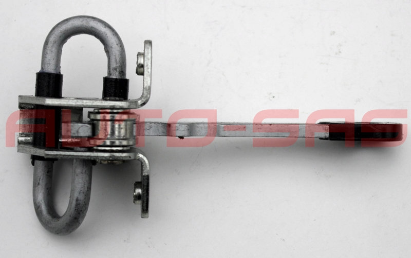

A palio nie ma jakiegoś ogranicznika otwarcia drzwi. Czy przypadkiem ten bolec nie wchodzi w głąb drzwi ? Może to właśnie on opiera się o mechanizm szyby
Akurat posiadam bravo, ale wtrące kilka słów. U mnie jakiś czas temu rozwalił się ogranicznik i kolega który pracuje w serwisie powiedział mi że właśnie chyba w sienach jest tak że jak rozleci się ogranicznik to może uszkodzić szybę kiedy jest opuszczona. Nie wiem ile w tym prawdy, ale przekazuję co mi powiedział.

jest to całkiem prawdopodobne, bo ten bolec jest mniej więcej na takiej wysokości do jakiej szyba dalej nie chce opaść, ale szyba chyba normalnie powinna się otwierać do końca niewiem.gif

masz rację bo wczoraj zakładałem nową szybę i powodem pękniecia poprzedniej był własnie ogranicznik, dopiero jak wykreciłem ogranicznik szyba zaczęła odsuwać się do końca
Może gniazdo w które jest zamontowany ogranicznik macie pokrzywienie, lub ogranicznik jest lekko poluzowany na śrubach mocujących, sprawdzaliście?
