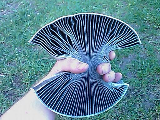

filtr po maks 10 000km, wymieniany teraz w weekend. jest czarny (i nie jest to filtr węglowy zlosnik.gif) słaba jakość fotki bo z fona
przy wymianie samodzielnej trzeba przy wkładaniu tak zdeformowac nowy filtr, aby wszedł, ponieważ schowek ogranicza jego włożenie (jak i wyjęcie, ale przy wyjmowaniu to możemy i tak zniszczyć stary filtr, więc wszystko jedno...) jak wkładam ściskając go tak:
