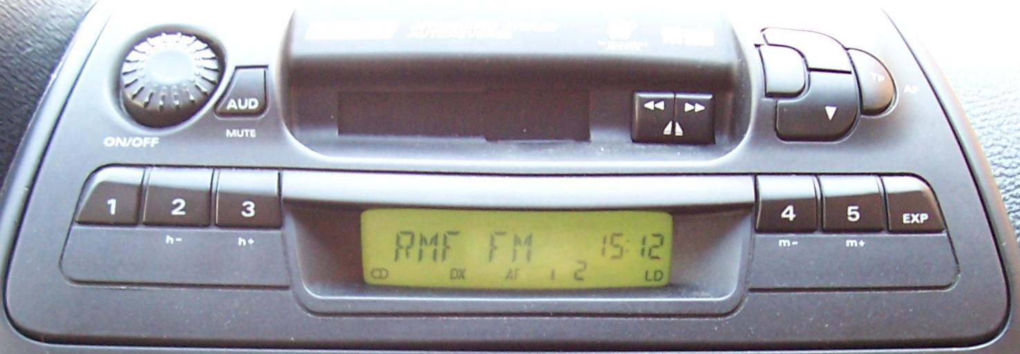

A nie wiesz czy włącznik / potencjometr można jakoś naprawiać, lub wymienić.
Chodzi o to, że regulacja jest albo skokowa 5-10 albo np wlace jej nie ma.
Kiedyś zapodałem już wątek, lecz nic kankretnego się nie dowiedziałem

W miom to chyba Grundig 182M (patrz zdjęcie z czasów jego świetności hehe.gif) a to z opla jak pisałem PHILIPS CAR 400

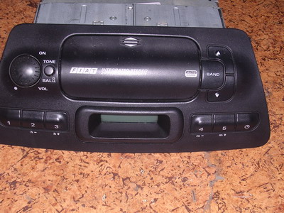

No to nie bardzo bede mogl Ci pomoc, bo akurat tego radyjka nie rozbieralem i w srodku nie widzialem. Jakbys mial takie:
to by byla inna mowa, bo akurat mam jedno AD 182 L popsute i przeznaczone na czesci, wiec i potencjometr mozna by bylo przelozyc. A tak, to pupa.gif
Z tego co sie orientuje, to potencjometr w Twoim jest inny, bo ma chyba inny wlacznik i troszke inaczej sie calosc obraca. Czy ma inne wyprowadzenia, tego nie wiem. Wiec chyba na razie nic Ci nie pomoge buu.gif

Tak sięprzyglądam Twojemu i chyba w Twoim potencjometr nie oraca się w koło. Jest jakaś kropka na zero. frown.gif

Ano wlasnie, jak slusznie zauwazyles, to w moim radiu jest zwykly potencjometr, ktory ma ruch od zera do powiedzmy dziesieciu. No i jesli sie nie myle to wlacznik tez jest inny, zdaje sie ze zwykly przelaczniczek na koncu osi potencjometra.
W Twoim radiu to nie ma typowego potencjometra, skoro kolko kreci sie naokolo caly czas, to wyglada na to, ze jest to zadajnik (to dziala tak, ze gdy krecisz w jedna to daje impulsy "na plus", a gdy krecisz w druga strone, to daje impulsy "na minus"). Potem te impulsy sa odbierane przez jakis scalak, ktory spelnia role potencjometru. Jesli zas chodzi o wylacznik, to jest tam chyba przycisk typu mikroswitch i tez podaje impuls do wlaczenia/wylaczenia na reszte ukladu radia.
A o ile mnie pamiec nie zawodzi (kiedys dawno temu bawilem sie takim radyjkiem jak Twoje, ale nie rozbieralem go bo bylo w aucie kolegi 270751858-jezyk.gif), to chyba tym zadajnikiem, reguluje sie nie tylko glosnosc, ale i takze barwe tonu i chyba balans, prawda? Wiec juz to dowodzi, ze na zwyklym potencjometrze nie dalo by sie tego zrobic.
Jesli chcialbys to jakos naprawic, to oczywiscie wszystko jest mozliwe. Trzeba by bylo wyjac to ustrojstwo z radia, wziac w reke i isc do jakiegos porzednego sklepu z czesciami elektronicznymi, albo na gielde elektroniczna. Na pewno to jest do kupienia. No ewentualnie katalog i szukac w TME albo ELFA smile.gif
