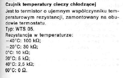

masz
> masz

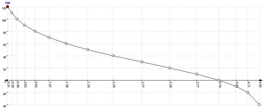

Dużo to nie pomoże, ale to charakterystyka czujnika wody wzięta z ecu, może się przyda na wykresie.
