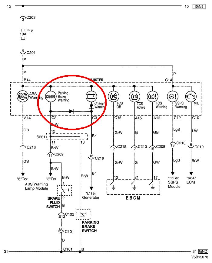

Padł ukałd prostowniczy (diody) w alternatorze, mostek do wymiany koszt poza ASO 150 zł + wymiana
Co do kontrolki hamulców (nie mylić z ręcznym, kontrolka ta sama ale powód zapelenia inny, kontrolka zapal się jak jest zaciagnęty reczny, jak nie ma płynu i razem z kontrolką ładowania) to podłączona dioda z kontrolką ładowania, czyli kontrolka ładowania zapala kontrolke hamulców, a kontroka hamulca nie zapala ładowania. Wynika to wprost ze schematu w TIS-e i nie jest przypadłością opla tylko celowym rozwiązaniem.
Co do zmian intensywności kontrolki to jak zaciągasz ręczny włączasz dodatkowy obwód zasilania kontrolki napiecie wzrasta o 1-2 V z powodu ominięcia diody, i dlatego jaśniej świeci - patrz schemat:
