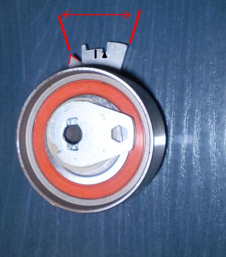

Witam!
Dziś zabrałem się za wymianę rozrządu w mojej AG silnik X16XEL. Zauważyłem, że podczas obracania wałem korbowym wskaźnik napięcia napinacza paska przesuwa się od pozycji luźny, do pozycji maksymalnie napięty w zależności od pozycji wału korbowego, a w szczególności od tego, czy obracając pokonujemy większy lub mniejszy opór sprężania i pewnie też mniejszy: krzywek WR.
Zdjęcie poglądowe:
Po ustawieniu w pozycję montażową napinacz ustawia się w pozycję "used", czyli ok.
Moje pytanie brzmi, czy zachowanie napinacza podczas obracania wałem jest normalne, czy to u mnie są jakieś zwiększone, zmienne opory, powodujące szarpanie paska rozrządu? A może to pompa wody daje takie zmienne opory?

Jak zmieniałem rozrząd w X16SZ to napinacz zachowywał się identycznie. Też się trochę dziwiłem. Ale zrobiłem już z 10.000 km po wymianie i jest ok.

Generalnie odpowiedz na twoje pytanie jest w twoim pytaniu zlosnik.gif po wykręceniu świec wahania zanikaja waytogo.gif
No właśnie, że nie. Po wykręceniu świec (nie wytrzymałem, żeby nie sprawdzić!) wał korbowy obraca się lżej, ale też momentami nieregularnie stawia opór, a momentami pomaga się obracać. Napinacz zachowuje się, jak opisałem.
> Ale tak sobie myślę, że podczas normalnej pracy i dużej prędkości obrotowej napinacz nie luzuje się tak bardzo.
Akurat się przyglądałem po wymianie rozrządu i powiem, że napinacz pracował cały czas. Przy większych obrotach z większą częstotliwością się wychylał i tyle.
Jak sama nazwa wskazuje do tego jest przeznaczony więc niema się co przejmować.
Dzieki za uspokojenie, miałem lekkie wątpliwości, ale teraz powoli dochodzę do wniosku, że napinacz ma za zadanie właśnie kompensować wachnięcia sił rozciągających pasek powstające podczas przenoszenia się na niego poprzez krzywki, WR i koła rozrządu zmiennych sił ściskania i rozciągania sprężyn zaworów. Dzięki napinaczowi pasek zębaty jest rozciągany zawsze z taką samą siłą, bez szarpnięć, mogących spowodować jego zmęczenie i zerwanie, albo przeskoczenie w momencie luzu. Gdyby w napinaczu nie było sprężyny, tylko stałe nastawienie, pasek zerwałby się bardzo szybko. Ważne jest, żeby napinacz był ustawiony w połowie zakresu jego pracy (znaki "used" i "new"), wtedy będzie spełniał swoje zadanie.
