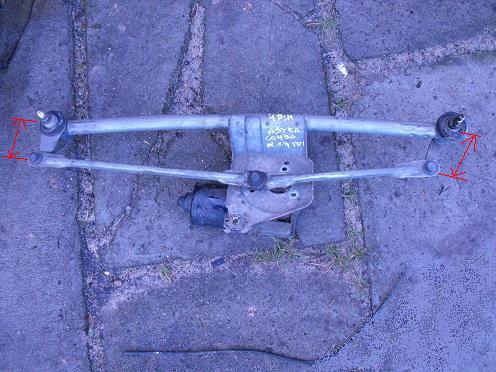

Musisz rozebrać podszybie - wyjąć ten element plastikowy duży i obserwować pracę mechanizmu. Uwaga na palce!
Prawdopodobnie zobaczysz, że gdzieś wodzik się wygina, albo krzywi trzpień tej wycieraczki.
Inne opcji raczej nie widzę, zwłaszcza jak druga chodzi prawidłowo.
> luzu w żadną stronę nie wyczuwam.
Obejrzyj mechanizm, zwróć uwagę, czy ośki ramion wycieraczek mają dźwigienki dokładnie jednakowej długości. Może ktoś coś naprawiał i załozył od innego auta?

Dla pewności: oba ramiona są takie same? W sensie, że jedno nie jest krótsze?
To nie ma znaczenia, powinny być zawsze równoległe do siebie podczas pracy jeśli ich ośki obracają się z tą samą prędkością. Pozdr.
