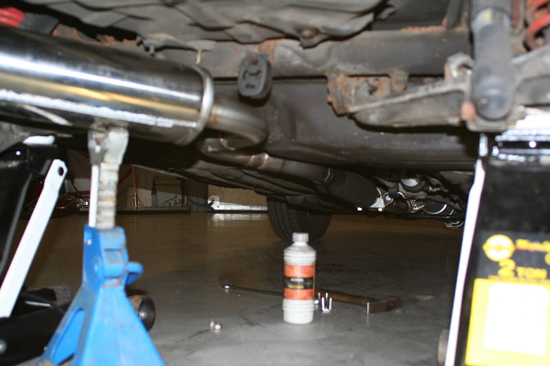

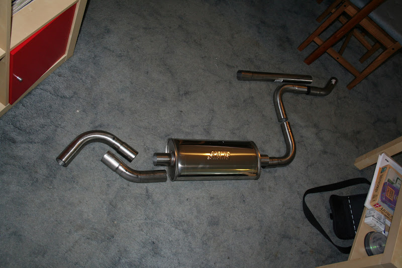

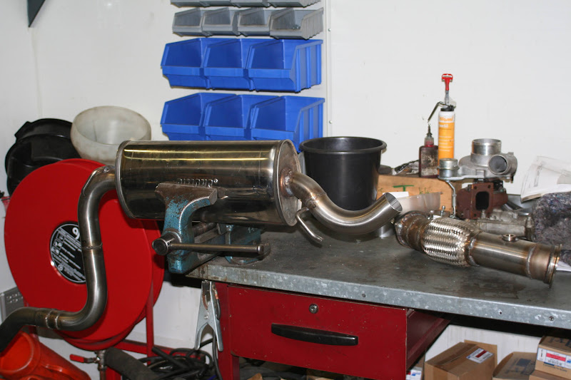

Ja pamiętam doskonale, u mnie jest 45 stopni przy wyjściu z korytarzyka, potem nawrót pod bakiem 90 stopni, potem kolejny pod belką 90 stopni i tłumik wychodzi pod kątem 45 stopni do osi samochodu.
Fota 1
Fota 2
Fota 3
