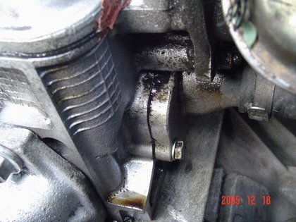

Witam,
mam taki oto wyciek biglaugh.gif co to za uszczelka?? Pod pokrywa zaworow?? Jutro mam zamiar udac sie do motoryzacyjnego to bym sobie zakupil. Pozdrawiam

Raczej tak. Miałem tak niedawno, ale nawet ciekło po całym przodzie bloku. Wyczyściłem wyciek i po kilku dniach sprawdziłem, gdzie dokładnie cieknie. Po wymianie uszczelki - problem zniknął.

Zgadza się, ale u Ciebie to łatwa robota, gorzej u mnie, właśnie dzisiaj z tym walczyłem - nie życzę nikomu pad.gif

Miałem podobny wyciek tyle, że mniejszy. Nie bierz najtańszej uszczelki za około 8 zł bo to szajs i zaraz znowu będzie ciekło. Są takie wzmacniane - mają drobne rowki przylegajace do bloku silnika i trzymają elegancko- parę złoty kosztują - chyba ze 13 ;-)

świerzy wyciek ale olej wygląda na zużyty biglaugh.gif igęsty

mamy wszyscy uniaki u mnie jest to wada notoryczna (zresztą u większościu unomaniaków), a co do oleju to wygląda na gęsty i ciemny (świeży jest jaśniejszy i rzadszy - chyba że stał na mrozie twój), tak czy owak po roku trzeba wymienić olej nawet jak stoi - traci swoje właściwości)

no nie tylko jest to wada Uno zlosnik.gif wyglada to kiepsko, wali olejem na calego. a co do samego oleju to najwyrazniej najlepsze lata ma juz za soba zlosnik.gif

no akurat moj silnik 1.1 byl tez w tipo.dzisiaj kupilem uszczelke,poprsoilem do uno 1.1 i reszte danych podalem a babka powiedziala ze do wszystkich 1.1 jest taka sama uszczelka.hmm...a na paragonie jest uszczelka 0.9/1 ,oby pasowala,przedstawiam foty

te zdjecie uszczelki jest nowej co kupielem smile.gif dopiero jutro mi miajster wymieni uszczele,i pytam sie czy bedzie pasowala czy nie. Czy trudno jest spuscic olej?? Pewnie trzeba bedzie odrazu filtr oleju wymienic?

sorry tego już nie wiem, wiem jak do 899 wygląda, a ta na moją nie wygląda

Ja się właśnie nad tym zastanawiam bo też mi tam ciece i ciece grinser006.gif patrz załącznik.
Z uszczelką walczyłem na jesień, ale wada powraca.
Fakt uszczelka uszczelce nie równa kiedyś w ASO wymieniali mi na bardziej solidną.
Też mnie na razie trafia ale zimę przejeżdze a na wiosnę.
Solidna uszczelka pod klawiaturę i z solidnym silikonem tym czarnym odpornym na temperaturę, w tych rogach chyba musi być bo tam dają w ASO, oraz new oring pod aparat. Potem jak nic nie da to splanuję te stopki w pokrywie ja babcię kocham. hahaha.gifgrinser006.gifzlosnik2.gif

i to zadna uszczelka pod zaworami nie byla biglaugh.gif dalej cieknie,to chyba od aparatu zaplonowego,ciezko wymienic tam uszczelke?czy taka usczelka jest droga?? Pozdrawiam
