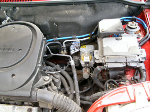

Potrzebuje fotke komory silnika od strony kompa i tego miejsca co jest wtyk do diagnostyki. Pierunsko mi to jest potrzebne smile.gif cos knuje

proszę ... komp jest ale wtyk diagnostyczny jest pod skrzynką bezpiecznikową w kabinie

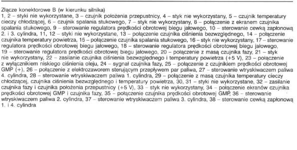

pozdr.
