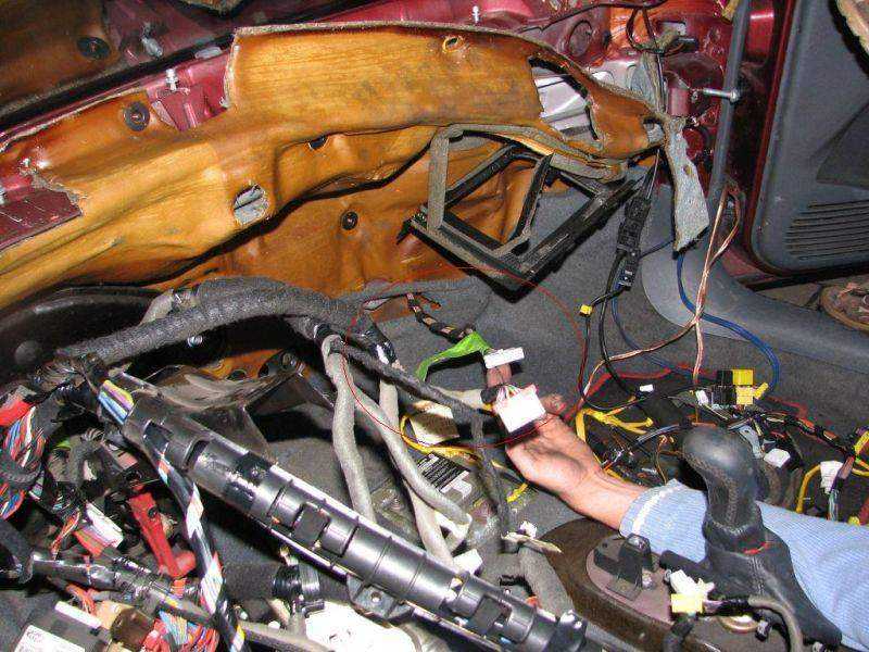

Witam!
Czy ktoś mógłby podpowiedzieć od czego jest (zaznaczona czerwoną elipsą) wiązka kabli w kabinie? Wiązka nie przechodzi do komory silnika.
Pacjent: Bravo HGT 97r.
C.Z.
Dobrze widzę, że do tego wtyku dochodzi kabel w żółtej koszulce?
Pozdrawiam BAS
Niestety nie, to nie kabelek od poduszki.
C.Z.
Moim zdaniem wiązka odpowiada m. innymi za przekaźnik sterujący zamka centralnego (na 99%) i prawdopodobnie przekaźniki opuszczania szyb / sterowanie lusterek oraz być może zasilanie radia.

Jeżeli ta kostka była w okolicy skrzynki przekaźników to jest tak jak mówi kolega wald0 wink.gif
> radia.
OK. Dzięki za info.
