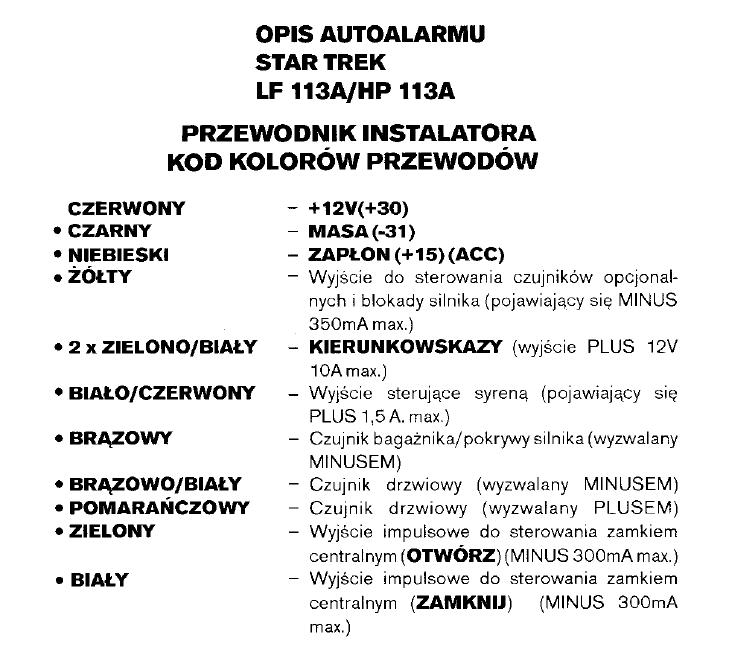

witam, szukam schematu styków wyjściowych centralki do alarmu Langeford. może ktoś poratować?
> Mam tylko to:
> Pozdr.
dzięki dobre i to
> Opis pasuje? A co potrzebujesz jeszcze?
> Pozdr.
dostałem centralkę z obciętymi kablami i chciałem skompletować opis aby można było ją potem podłączyć (są pogrupowane kabelki; 1 kostka z 3 kablami, 2 kostki z 2 kablami i 1 kostka z 9 kablami) ale i tak nie mam pilota i nie wiem czy dostanę sam pilot mad.gif
Aby go podłączyć musisz rozpracować kostkę z 9 kablami...
Masz tam +12, +12 po stacyjce, masę, kierunki(jeden albo 2 kable), ocięcie zapłonu(jeden albo 2 kable), otwieranie zamka, zamykanie zamka, czujniki otwarcia drzwi (krańcówki). Większość masz już opisaną 270751858-jezyk.gif
Dwie podwójne są od przycisku i diody
Jedna potrójna jest od czujników... (albo te mikrofoniki na słupkach albo czujnik uderzeniowy taka plastikowa skrzyneczka)
