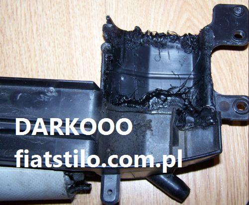

Tu może Ci jeszcze przeciekać na łączeniu podłużnych aluminiowych prowadnic z poprzecznymi plastikowymi.
Oryginalnie jest bardzo mało masy (kitu) uszczelniającego. Może na nim przecieka.
Od środka jak zjedziesz podsufitką będziesz miał dostęp ... po zewnętrznej stronie możesz takim kitem uszczelnić dodatkowo.
Tu jak wygląda w oryginale:
