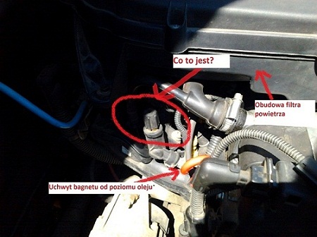

Help, co to jest i do czego służy?
Panowie, na załączonej fotografii fragmentu silniczka 1,2 8v 60KM zaznaczyłem zaworek lub coś co wygląda jak zaworek. Powiedzcie do czego to służy i czy powinno być dokręcone i z jaką siłą, czy może odkręcone? Zauważyłem, że u mnie bylo to odkręcone więc lekko dokręciłem. Helpnijcie fachury, co z tym zrobić?

do dodaj porządnie fotkę bo ta nie rebotajet
> Już zmniejszyłem rozmiar do 100KB i powinna fotka chodzić.
to czarne to tylko osłona z zaworu ciśnieniowego
powinna być przykręcona ale nie ma to wpływu na działanie silnika i osprzętu
> się znaczy odpowietrznik układu paliwowego ????
Mozna tam wkrecic manometr celem zmierzenia cisnienia paliwa na listwie wtryskowej. Przynajmniej slyszalem o takiej mozliwosci wink.gif
nie
punkt pomiarowy
ewentualnie serwisowy punkt przyłączeniowy

tak taka możliwość istnieje
